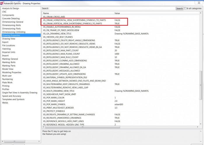

Добрый день!

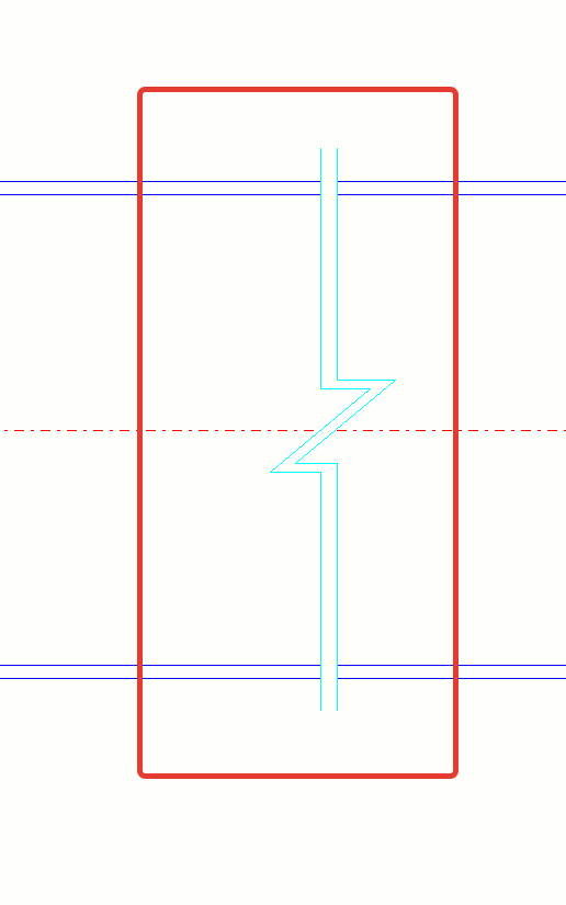

Не могу найти переменную, которая отвечает за линию разрыва. Хотелось бы поменять цвет и форму.
Заранее благодарен.

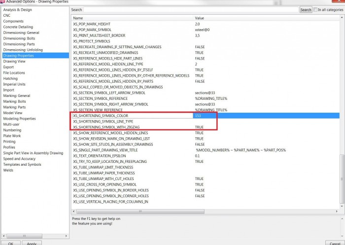

Похоже либо зигзаг, либо ничего.
Можно менять цвет и линии зигзага.

Спасибо, сработало на цвет. Это уже что то!
