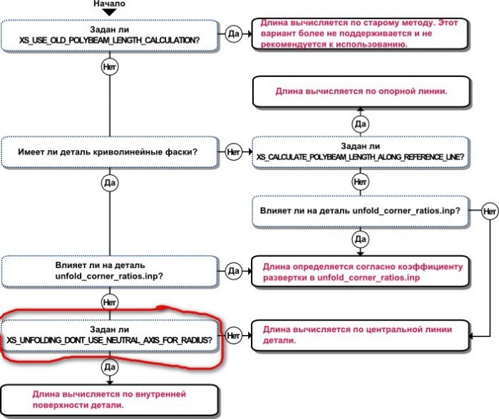

Затрагиваю одну их самых наболевших тем, поскольку в текле в этом плане есть вопросы. Некоторые спецы вообще не делают развертки в текле, на вопрос "почему?" отвечают: "несколько раз обжигались, поэтому делаем в автокаде". Сам делаю, но часто сталкиваюсь с проблемами и неточностями. Вообще, раньше до 20 версии (если не так, поправьте) все было проще- развертки считались по опорной линии детали, правильно считались только для составных балок (зачем тогда нужен выгиб для обычных?). Теперь за развертки отвечает файл unfold_corner_ratios.inp, настройки которого не ясны. Также есть нарытая в экстранете схема настроек разверток, благодаря которой отключаю все нововведения по разверткам и считаю по-старому. Но при всем этом возникают вопросы.
Короче говоря, если кто-то собаку съел на вопросе разверток и может подсказать по настройкам, буду признателен.

Жаль нет разъяснений в справке по новым принципам построения разверток. Если не установить параметр XS_USE_OLD_POLYBEAM_LENGTH_CALCULATION, длины разверток считает неправильно.

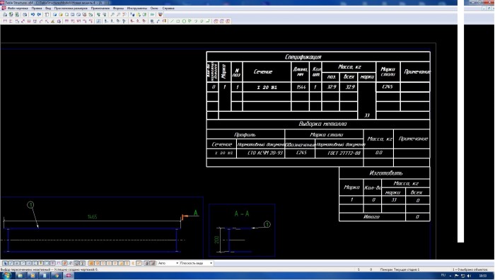

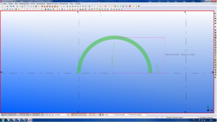

У меня тоже вопрос по разверткам. длина развртки гнутых или вольцованных элементов неправильна. На простогм примере считает не точно.
а здесь длина неправильная унего. ведь есть же формула окружности 2пR. По ней считаешь получается большая длина, а в чертеже меньше.
Вот здесь простой элемент
Глупая фраза) Текла считает так как ей заданно. То что по разверткам много чего не доработано, не поспоришь.
А по этим картинкам сразу и не все понять, как минимум из-за подгонок на двутавре. Возможно считается сейчас по внешнему радиусу.

Сообщение ilya_kon » 04 ноя 2015, 20:28
Даже если точно подгонишь длину-все равно в цехе должны добавить по минимуму 200 мм с каждой стороны (если использую
т прокатную машину, а то и больше) и по-любому они будут подгонять под размеры.
Говоря из своего опыта-я не заморачиваюсь с этим, достаточно показать геометрию, а то, что длина примерная, для заказа материала достаточно-материал все равно заказывают в стандартных длинах...
