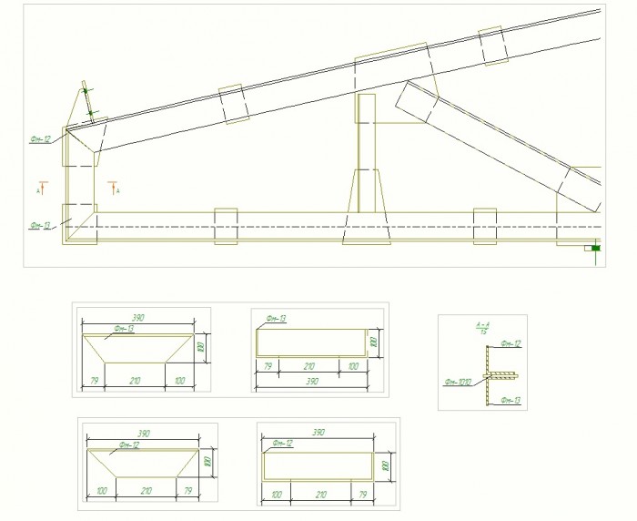

Пытаюсь сделать чертежи фермы. Ферма состоит из двойных уголков. После подгонки концов деталей, текла присваивает разные номера одинаковым деталям.
Как сделать так чтобы обеим деталям присваивался один и тот же номер?
Заранее благодарю!

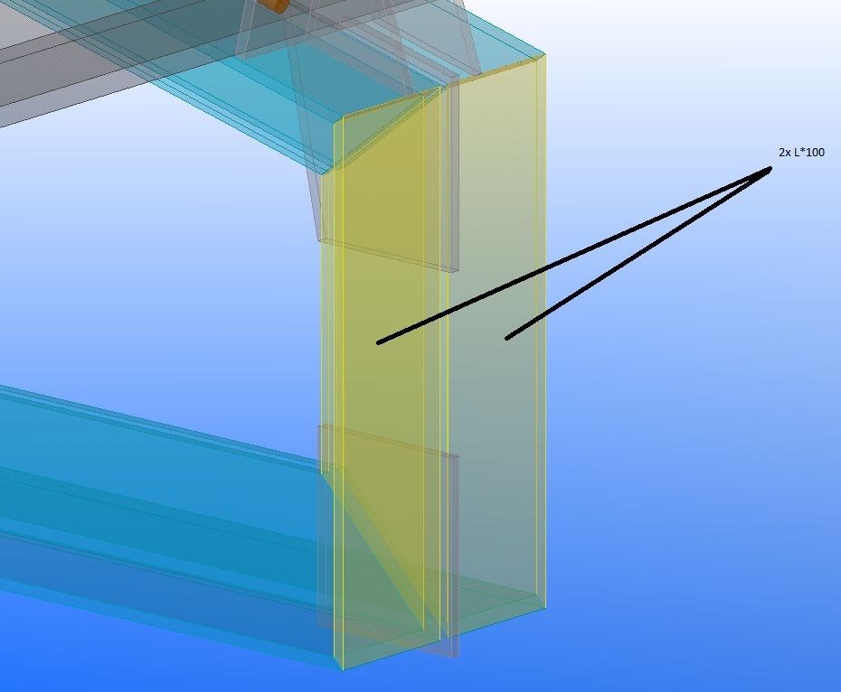

Сообщение Kllrnn » 27 авг 2015, 16:43
вот, 2 вертикальных уголка. по размерам идентичны

если верхний и нижний пояса не параллельны, то это действительно разные детали )) и текла их правильно нумерует :)

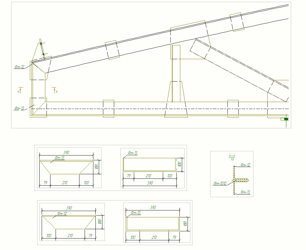

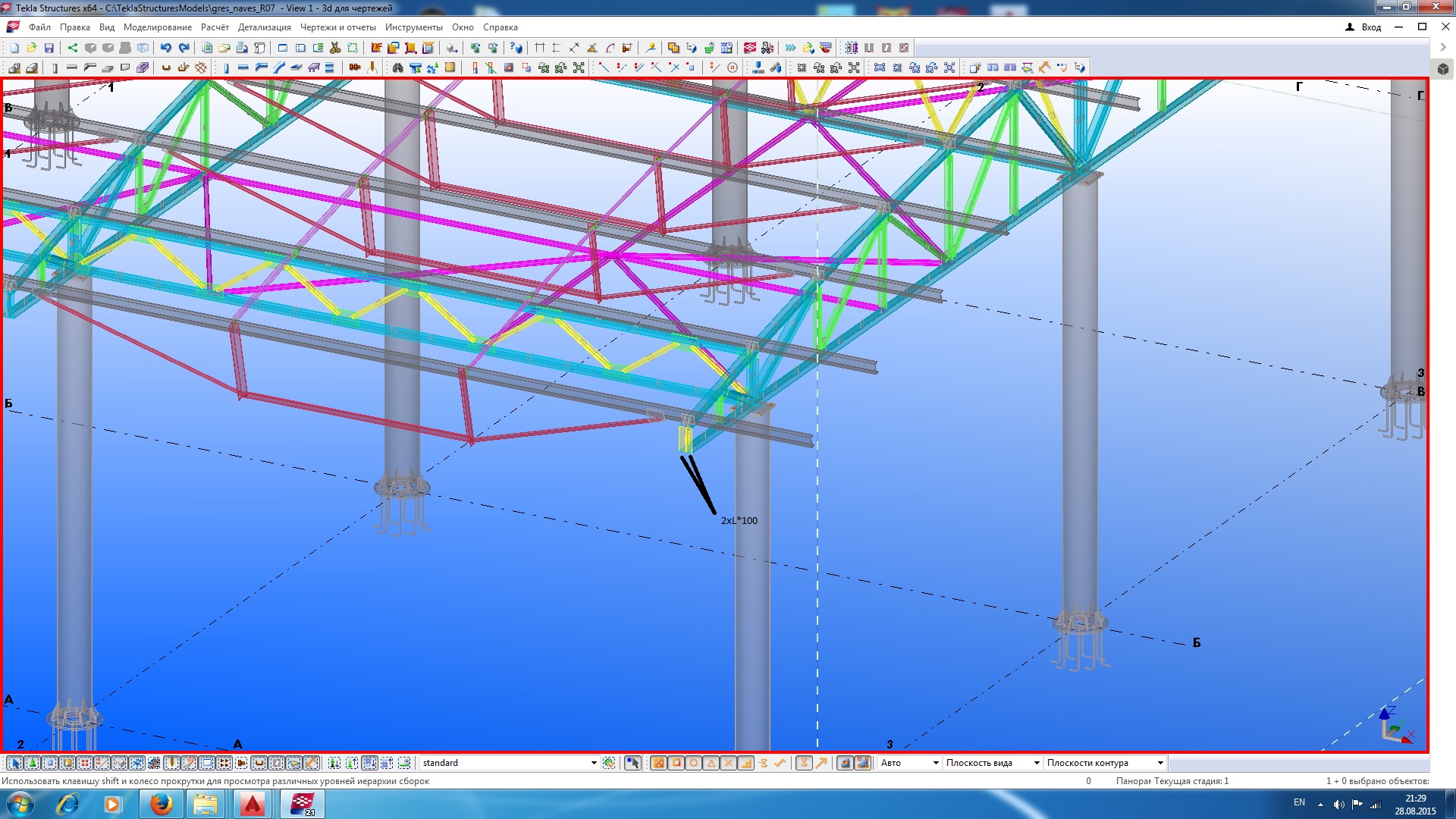

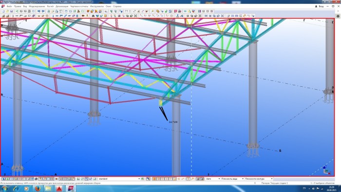

вот скрины, с чертежами. про подробный скрин не очень понял:)
в упор разницы кроме того что они стоят зеркально друг к другу не вижу.
мне конечно не сложно для обеих позиций сделать чертеж деталей. дело в том что в ферме половина спаренных(зеркально) уголков имеют одинаковые позиции,
а другая нет. я заметил, удивился и поэкспериментировал. оказалось что после подгонки концов деталей текла присваивает им разные номера позиций.
а если обрезать конец детали по линии позиции дает одинаковые. вот сижу думаю в чем разница.

Сообщение CuPo>I<a » 29 авг 2015, 09:29
дорогой наш нуб! это РАЗНЫЕ детали. Они - зеркальные. То есть РАЗНЫЕ. Не одинаковые, а РАЗНЫЕ. И хотелось бы этого или нет, придется делать все чертежи на все как будто бы одинаковые детали.

Сообщение Таран Д. А. » 01 сен 2015, 10:40
В свежей текле устранили проблему появления новой сборки при зеркаленье.
Вообще если текла не самая свежая ферму надо было просто скопировать поворотом тогда никаких проблем не было бы.
Иначе сама ферма тоже будет иметь другую марку. По крайней мере в 17-19.1 текле так было точно
