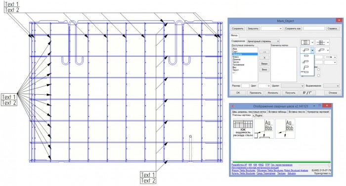

Возможно ли проставить автоматически метки армирования в чертеже общего вида?
Например есть раскладка стены ж/б конструкции с сеткой, рангами и продольной арматурой. Хотелось бы автоматизировать расставление меток.
Пытался делать так:
делал фильтр по классу например для рангов и сохранял его. Затем сохранял нужные метки армирования (reinforcement marks) и добавлял это в настройки объектов по уровню. И ничего не выходит.
Возможно ли это сделать? Если да, подскажите пожалуйста как. А если это не возможно сделать, поделитесь своим способом расставления меток.
Спасибо.

Полностью автоматом расставлять не получится.
Для удобства у нас есть плагин (он бесплатный)
Плагин позволяет вставлять мультивыноски как по вертикали так и по горизонтали.
Так чертеж смотрится качественнее.
Скачать можно тут http://topengineer.ru/programms/weldapp

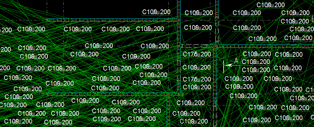

Re: Автоматические метки армирования Tekla Structures
Можете подсказаь как отменить автоматическую маркировку на видах чертежей.
Метки армирование отключить(удалить все содержимое в настройках с меток), или настроить их создание.

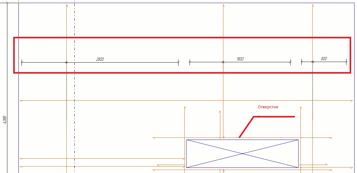

Добрый день!
Подскажите пожалуйста

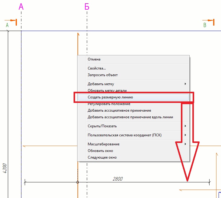

1. Как сделать чтобы зона распределения армирования создавалась автоматически т.е. где это сидит в свойствах вида, а то приходится вручную это делать (щелчок по ЛКМ и выбираем создать размерную линию), чертеж отливаемого элемента. рис 1
2. Как сделать чтобы отверстие не разбивало армирование (тоесть вместо 3-х одинаковых стержней показывать один (так как стержни попадают в спецификацию в погонных метрах и имеют одинаковую похицию),
а то приходится скрывать стержни вручную, армирование -компонент № инструмент армирования перекрытий. рис 2
