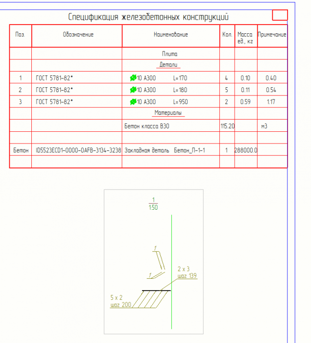

Добрый день!

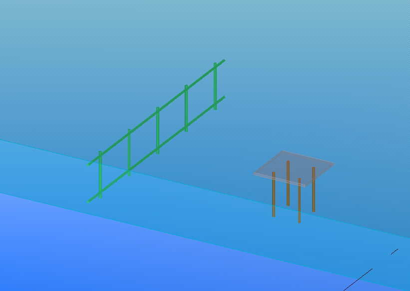

Создал два простых компонента - закладную и каркас по технологии, описанной в этой теме.

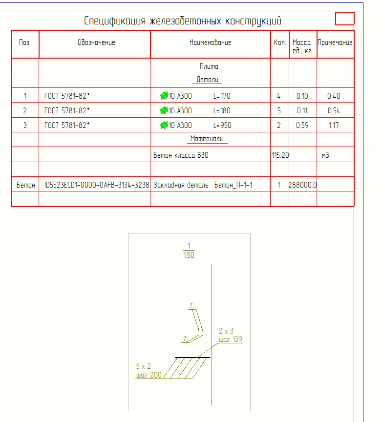

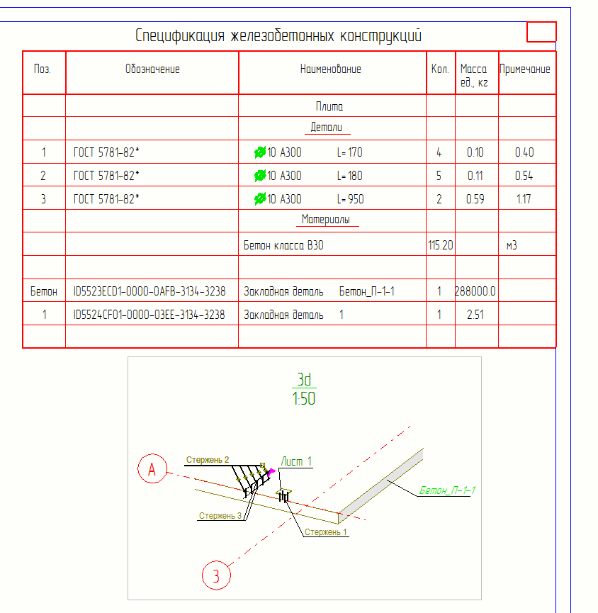

Арматура, входящая в их состав отображается как на чертеже, так и в спецификации, но по-отдельности. Стальной пластины же нет ни на чертеже, ни на спецификации. Нужно же, естественно, чтобы каркас и закладная отображались как целостные сборочные единицы (в последней строке спецификации моя попытка вывести список деталей отлитого элемента, но получилась выведена только сама плита).
Первой мыслью было включить компоненты в отлитый элемент, но такого функционала я в текле не нашел. Затем попытался сделать их видимыми на чертеже, чтобы они отобразились в спецификации. Сделал чертеж общего вида, но качественных изменений не обнаружил.

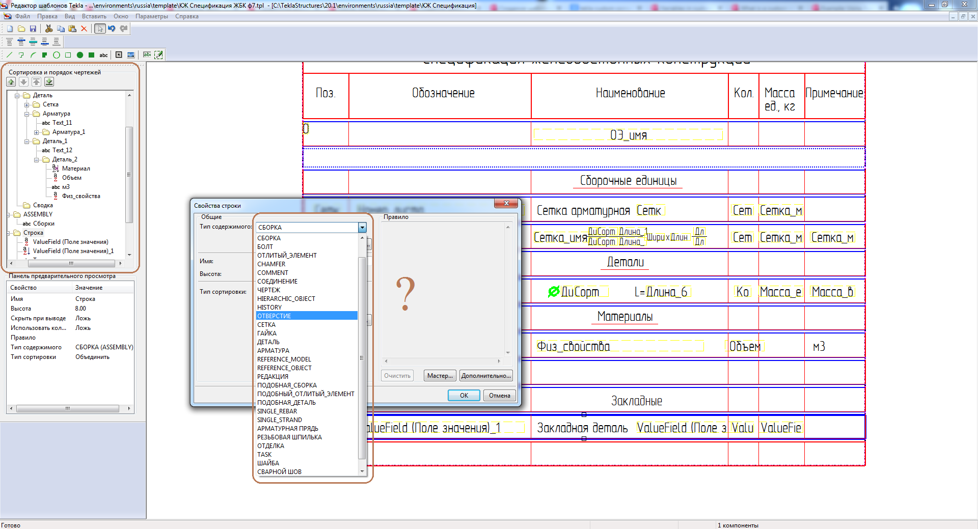

Немного покопался в редакторе шаблонов и хочу уточнить вопрос - как вывести в спецификации список пользовательских компонентов (тип пользовательского компонента - деталь).
Вроде перепробовал все типы содержимого в свойствах строки...
Может нужна какая-то специальная иерархия строк в диспетчере слева?

попробуйте строку СОЕДИНЕНИЕ в строек ДЕТАЛЬ :roll:
pasargada
Сообщения: 86
Re: Каркасы и закладные в спецификации КЖ
Сообщение pasargada » 22 май 2015, 11:36
Это работает только для стальных деталей, созданных компонентом "СОЕДИНЕНИЕ" или "УЗЕЛ". Для компонента "ДЕТАЛЬ" это не работает.
Кроме того это не работает для арматурных стержней. Добавить строку "АРМАТУРА" не помогает. Нужно что-то еще.
