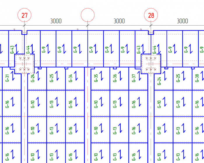

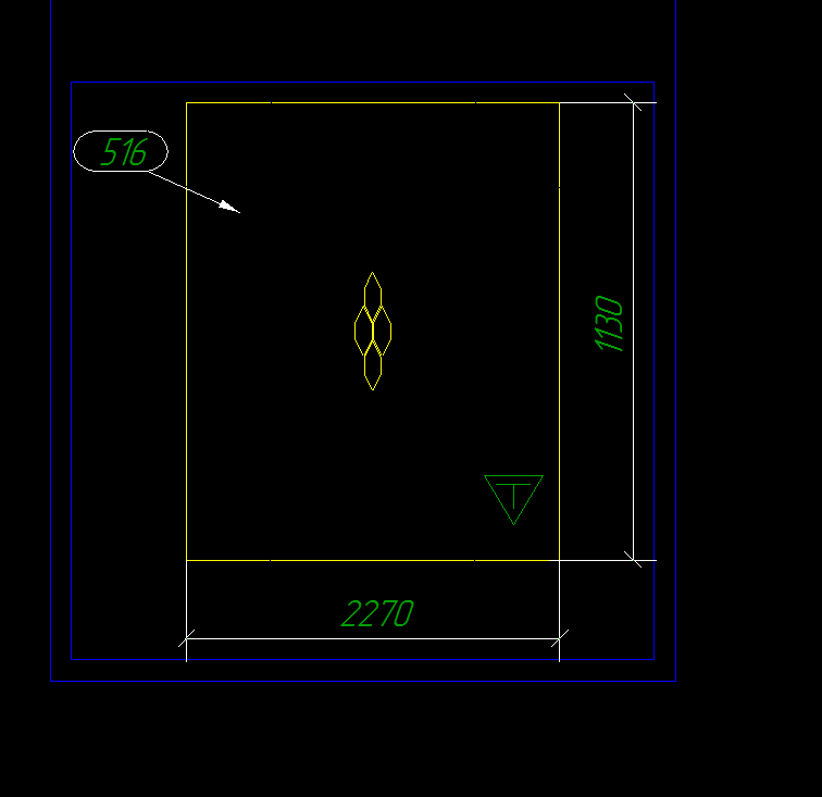

Добрый день! Подскажите как оформить чертеж площадки с покрытием - лист просечно-вытяжной. Нужно показать вырез как в примере и направление листа.

Создай такой символ в редакторе символов и вставляй. Проще простого!

А каким инструментом вы сделали такой вырез ПВ (поз.8) ?fillbag писал(а):Добрый день! Подскажите как оформить чертеж площадки с покрытием - лист просечно-вытяжной. Нужно показать вырез как в примере и направление листа.

AutoCAD вероятноDenis писал(а):А каким инструментом вы сделали такой вырез ПВ (поз.8) ?fillbag писал(а):Добрый день! Подскажите как оформить чертеж площадки с покрытием - лист просечно-вытяжной. Нужно показать вырез как в примере и направление листа.

КОМПАС 3D это.meart писал(а): AutoCAD вероятно
Лучше бы делать не как в примере, а другой вариант применять.
Понятно что привыкли так и т.д., но возможности у каждой программы отличаются.

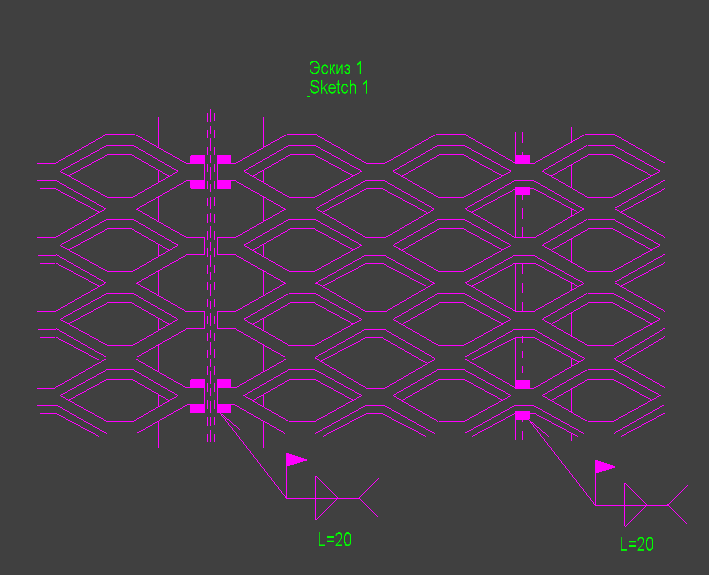

им может и не интересно, а реальные заказчики просят, чтобы у них на настилах балочной клетки кроме лицевой стороны соблюдалось бы еще одинаковое направление просечки (поэтому мы на чертежах указываем еще и направление просечки). Нельзя, чтобы листы лежали в разных направлениях и пойди докажи, что это ни на что не влияет А да, еще забыл...надо чтобы "усики" у соседних настилов совпадали, поэтому на картинке можно заметить запас по длинеТаран Д. А. писал(а):...Реально им это не интересно...
Так что, не все так просто как ты говоришь

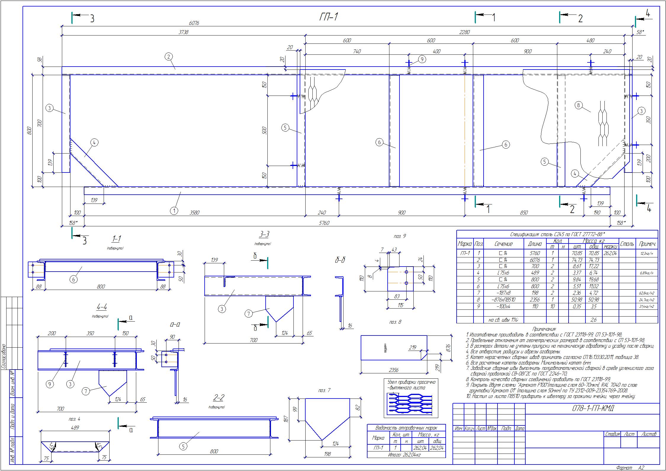

Я обычно так делаю.
За 6 лет никто не жаловался.
Все уже построено ни одного вопроса по настилам не было.
http://topengineer.ru/images/sample/Plan-of-Grating.pdf

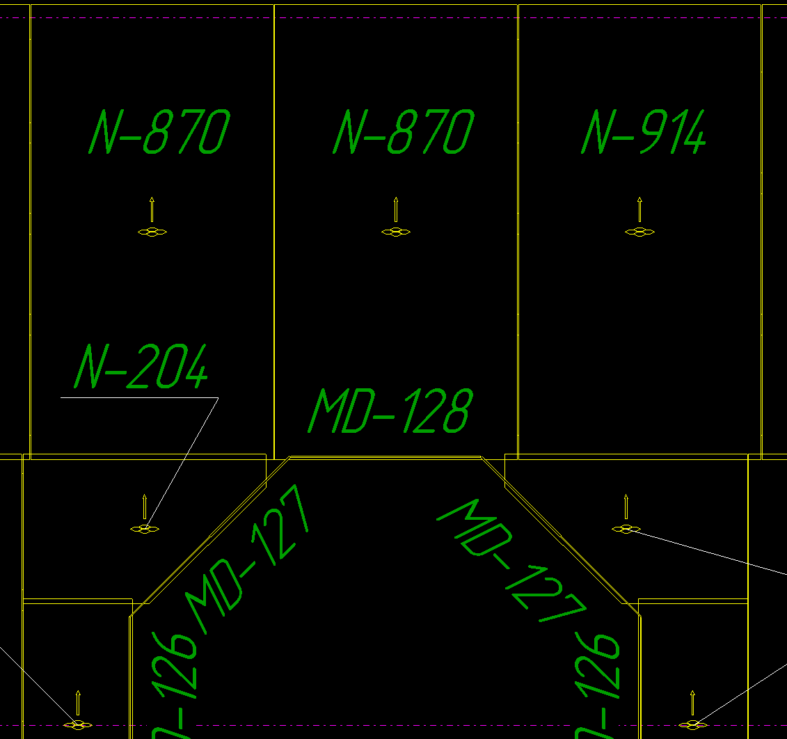

Как вы строите эти стрелочки? Я так понимаю это же в самой модели делается? И как можно изобразить сами ячейки как на изображениях выше?
