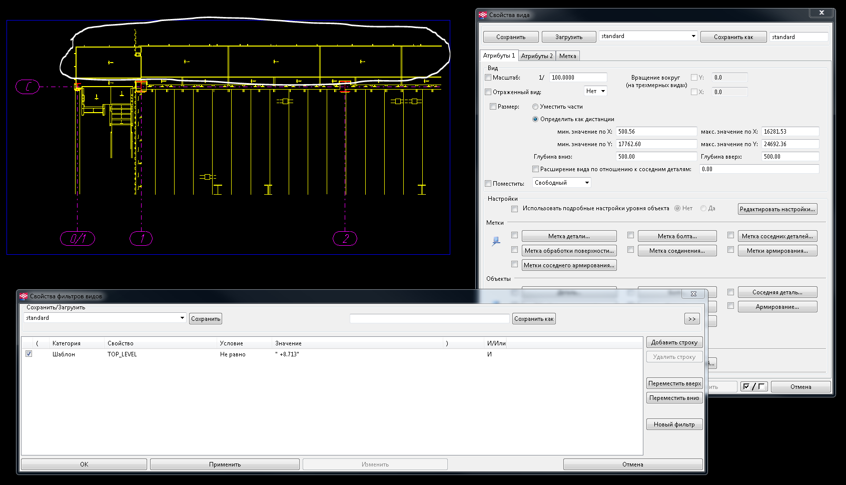

На одном плане есть конструкции, лежащие на разных отметках
Хочу их скрыть по отметкам
Пишу в фильтр Шаблон - ASSEMBLY.TOP_LEVEL - Равно - Значение выбираю из чертежа с марки, оно выбирается. При нажатии на Изменить ничего не происходит
Попробовал также ASSEMBLY.TOP_LEVEL_UNFORMATTED. Тоже тишина.
Что делаю не так?
Фильтры по маркам, префиксам и пр. не предлагать - это работает :) Хочу именно по отметкам

а залей скриншот фильтра по отметке.. так чисто )) посмотреть
Re: Фильтр Tekla Structures в чертеже по отметкам
Сообщение CuPo>I<a » 05 мар 2015, 14:02
а че там смотреть, и у тебя и у меня получилось сделать. Проблема в этой модели где-то. На других листах с другими конструкциями тоже не выходит
Это часть плана, целиком он больше намного и от этого еще грустнее, что не получилось:) скрывать пришлось довольно долго
Скрыться должны были обведенные белым цветом настилы, и под ними куча всего, и по торцам, и внизу по плану есть "ненужные" конструкции
Сообщение CuPo>I<a » 07 мар 2015, 12:30
Отловил косяк.
Ближе всего к разгадке был DrBianko :)
Вобщем, на какой отметке создавался план, на той отметке и должен лежать 0 системы координат в модели, для того чтобы фильтр работал.
Например, я создал в чертеже план на +8,000. Делал его, открыв соответствующий план в модели (вид). Глобальная система координат была скинута при этом, но текла берет за 0,000 в данном случае отметку +8,000. И теперь, для того чтобы сработал фильтр, я должен выйти в модели и поставить ПСК по 3-м точкам на отметке +8,000, таким образом приведя систему координат к той, которая была при создании чертежа.

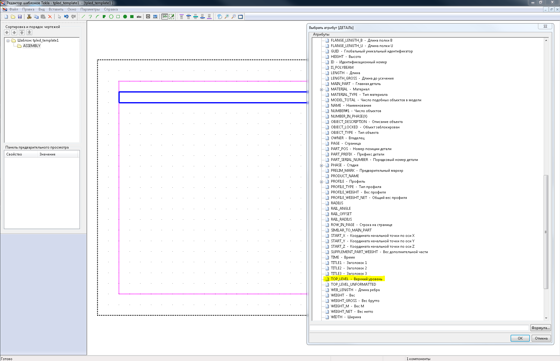

Поднятая тема вообще очень актуальная. При умелом обращении с фильтрами можно творить чудеса. Где, вообще, можно посмотреть набор команд фильтрации с примерами, отличающихся от стандартных (тип, префикс, стадия и т.п.) ?
Сообщение CuPo>I<a » 07 мар 2015, 12:59
в редакторе шаблонов. При этом там могут быть не все атрибуты, а некоторые могут быть написаны с ошибками (например, вместо точки стоять нижнее подчеркивание). Вобщем процесс творческий :D
