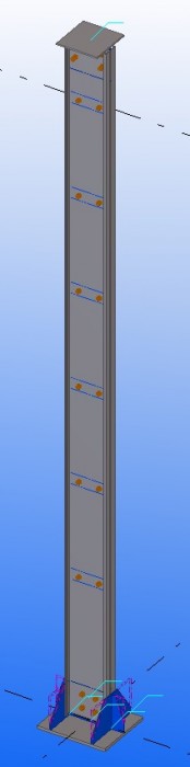

Добрый вечер! Сразу скажу, что я начинающий пользователь среды tekla. Программа очень очень удобная и продуманная, все интуитивно понятно. Но всё равно наталкиваюсь на трудности, и без помощи опытных пользователей, думаю зайду в тупик.
Дело в том что я пытаюсь реализовать конструкции ЛСТК в этой среде. Вообщем вопрос заключается вот в чем. Собрал ферму и колонну. И хочется попробовать выпустить чертежи на них. Для начала сборочные. Конструкция колонны довольно простая. Два тонкостенный профиля (С-образные) ориентированные стенка к стенке. Перевязанные между собой планками (сухарики) через болты. Ну и понятное дело в основании колонны сварная база и ну и конечно сварной оголовок, крепятся они тоже на болты! Теперь надо выпустить сборочные чертежы. И вот теперь и суть вопроса. Могли бы вы мне написать описать порядок моих дальнейших действий, для формирования чертежей. Дело в том что на базе наложил все необходимые сварные швы, аналогично и на оголовке, соответственно сразу же появилась волшебная оранжевая рамка на обеих деталях, что означает в текле-сборка. И вот дальше пытаюсь всю эту конструкцию преобразовать в сборку. Но при моих многочисленных попытках в спецификациях всё равно текла мне выдает все элементы оголвка и базы отдельными пластинами, при некоторых попытках иногда либо база либо оголовок разбивает на пластины. Что я делаю неверно? Хотелось чтобы в отправных марках были отдельно профиля, соединительные планки, ну и оголовок с базой отдельной позицией. Заранее спасибо! При необходимости могу приложить сборку. Но думаю моя проблема простая и так все понятно

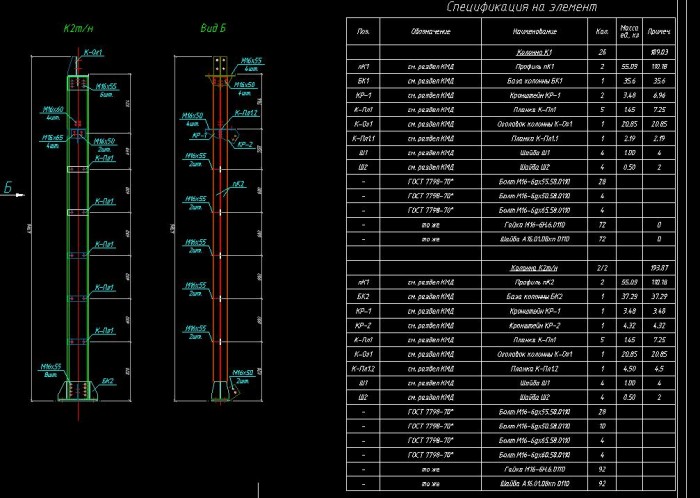

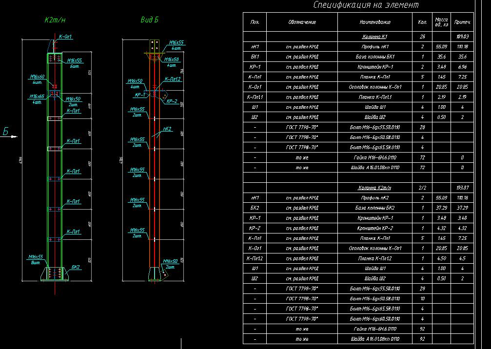

Вот как раз верхний скрин, это образец того как бы я хотел выводить (раньше так делал) спецификации на сборку.Таран Д. А. писал(а):Так все отлично.
Теперь просто чертежи отдельных деталей вынеси на чертеж ну и в спецификации у тебя бардак убрать.
Префиксы деталям не давай кроме 1 штуки в колонне (вертикальная большая деталь)
Номера деталей будут без префиксов а укрупненная сборка именно такая. В таком виде доставить колонну можно уже готовую с завода.
Крутить ее на монтаже нет необходимости. (Надо конечно глянуть верхний узел)
Набери в скайпе меня сегодня.
Ну и прикрепи чертеж свой ка ты делал раньше.
а Tekla мне разбивает всю сборку на отдельные пластины и профили.
Может, я повторюсь, вы приложите свою колонну, чтобы я все наглядно разобрался
