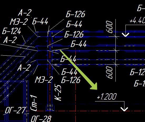

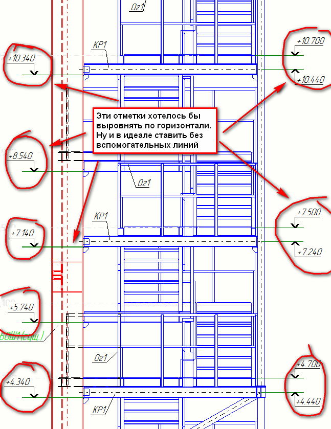

Было бы неплохо выравнивать стандартные высотные отметки по одной линии по типу как выравниваются метки утилитой drawing tools.

Реально не понимаю.Дай скриин что нужно.

Показываю
Re: Выравнивание высотных отметок Tekla Structures
Сообщение Таран Д. А. » 15 фев 2015, 11:36
А оси тогда зачем отключил? На них бы и ставил.

Таран Д. А. писал(а):А оси тогда зачем отключил? На них бы и ставил.
А выравнивание?

Реально не могу понять что с чем надо выровнять и зачем. :?

такая же проблема. вообще инструмент высотных отметок кривой весьма. я их ставлю например в узлах размеров, а потом тупо перетаскиваю скопом, ну и линии выносные дорисовываю. не удобно...

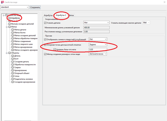

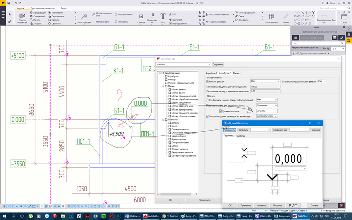

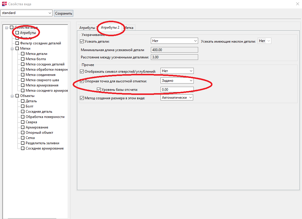

Добрый день проблема вот в чем, значения на плагине высотные отметки не совпадают с моими значениями в осях, что делать?( Где у меня 0,000 отметка плагина показывает +3800

Nattaska писал(а):
11 апр 2018, 10:37
Может тут:

спасибо большое за ответ, но когда время идет о плагинах, это номер не помогает.

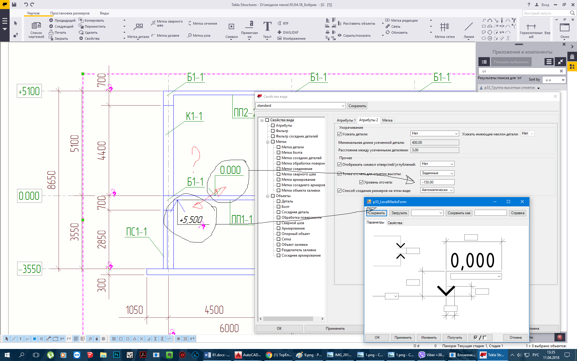

В описании видео ссылка на сайт с плагинами.
Эти плагины работают только в моделях, которые созданы после установки плагина.
И с отметками как-то неправильно работает. Родная отметка теклы правильно показывает 0.000, в плагине +2.000. Возможно, это специально сделано разработчиком, т.к. плагины платные, а это типа для ознакомления.
