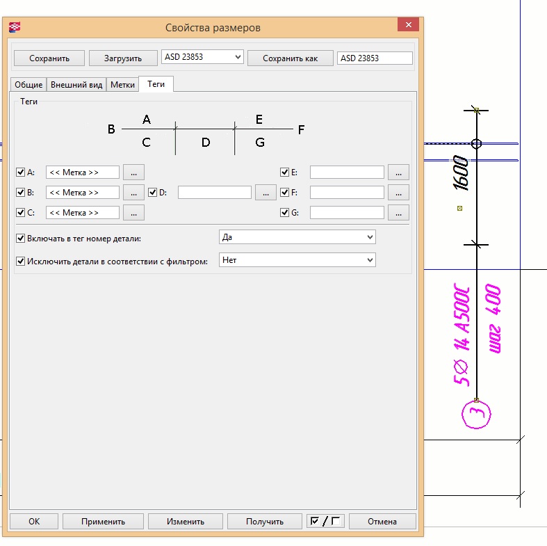

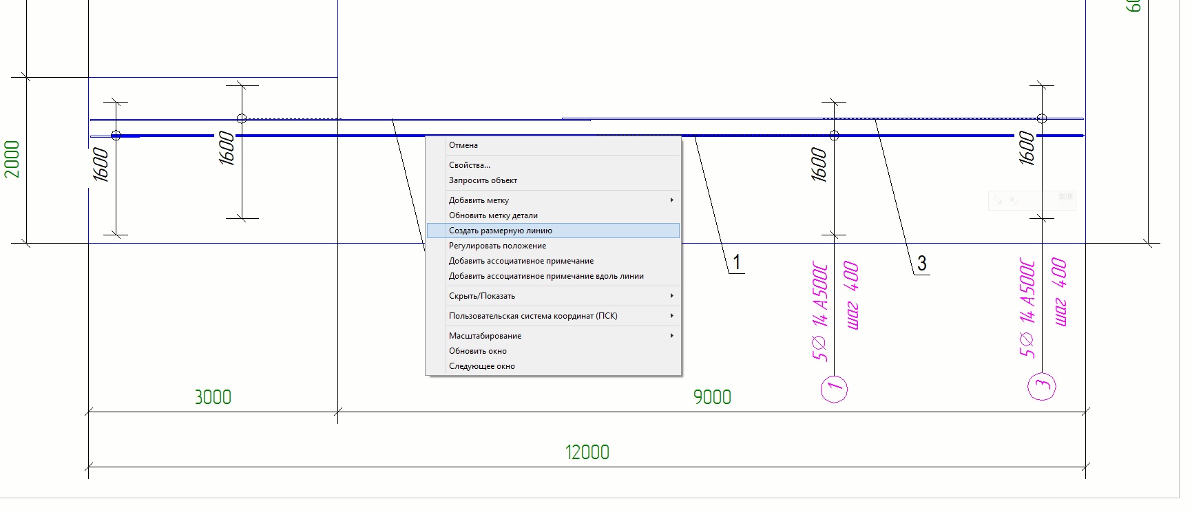

КЖ в текле снова ставит новые вопросы :?: : не изменяет тэги размеров для арматурных стержней.
Детально: в модели раскладываю арматуру по плите компонентом в котором учтен перехлест. На чертеже создаю размерную линию, как показано на рис.1 (именно таким образом т.к. размер привязывается к стержню). Далее настраиваю теги в размере как мне нужно, рис. 2, и пытаюсь загрузить сохраненные настройки остальным размерам, но получается только 50/50 (рис. 1 - всем присвоены одинаковые настройки, проверял раз 10). Настройки присваюваются только первым стержням, остальные игнорирует. Уже и вручную исправлял тэги, теклу перезагружал, на другом компе все аналогично :(
Спасайте, кто знает как присвоить остальным размерам теги, как минимум нужна позиция стержня)

Причем тут сетки?Он же отдельными стержнями армирует, насколько я понял. По сабжу не могу подсказать, мы отдельными выносками показываем.

Да, это отдельные арматурные стержни. И при большой плите с неровными очертаниями в плане, удобно совместить размерную линию разкладки стержня, с выноской (удобно теги добавлять в размер). Но вот маркируются (нижняя розовая часть размера) только первые стержни, остальные не изменяются как не мучался, и в итоге стержень без обозначения остается. А как вы маркируете стержни и показываете ширину раскладки?

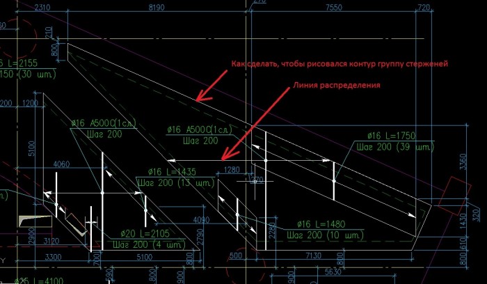

Доброго дня. Вообщем назрела проблема как обозначить группу стержней, имеющих контур в виде многоугольника, может есть у кого макрос, и или еще какое либо предложение как сделать?
Вариант: Отобразить все стержни, затем обвести полилинией, далее указать отобразить средний стержень с выноской, и размером задать диапазон - НЕ предлагать. Так как таких участков десятка 2-3.
