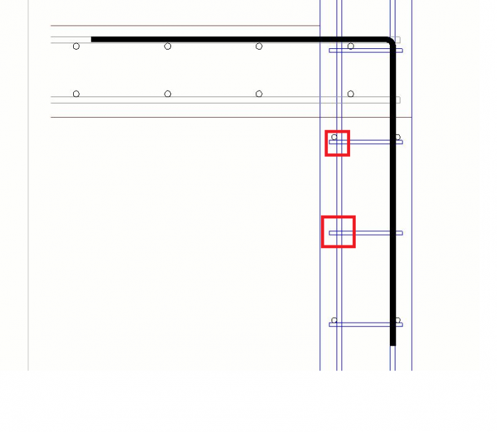

Есть возможность назначить порядок прорисовки стрежням, а именно конкретно указать какой стержень будет на переднем плане, а какой на заднем? Вариант заливки стержня в данном случае не рассматриваю.

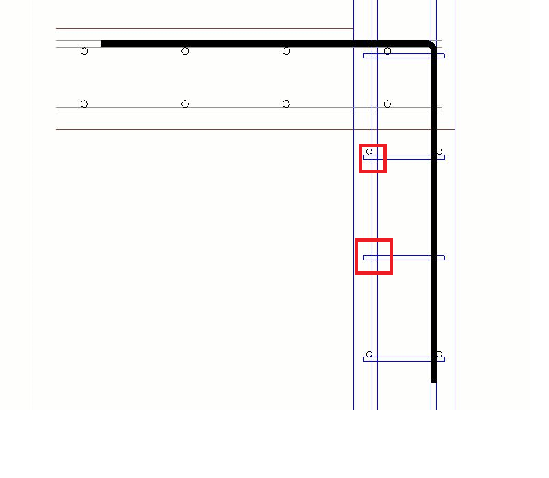

Я в таких случаях выделяю требуемые стержни, в панели свойств ставлю галочку "Скрывать за другими стержнями" (как-то так)))
