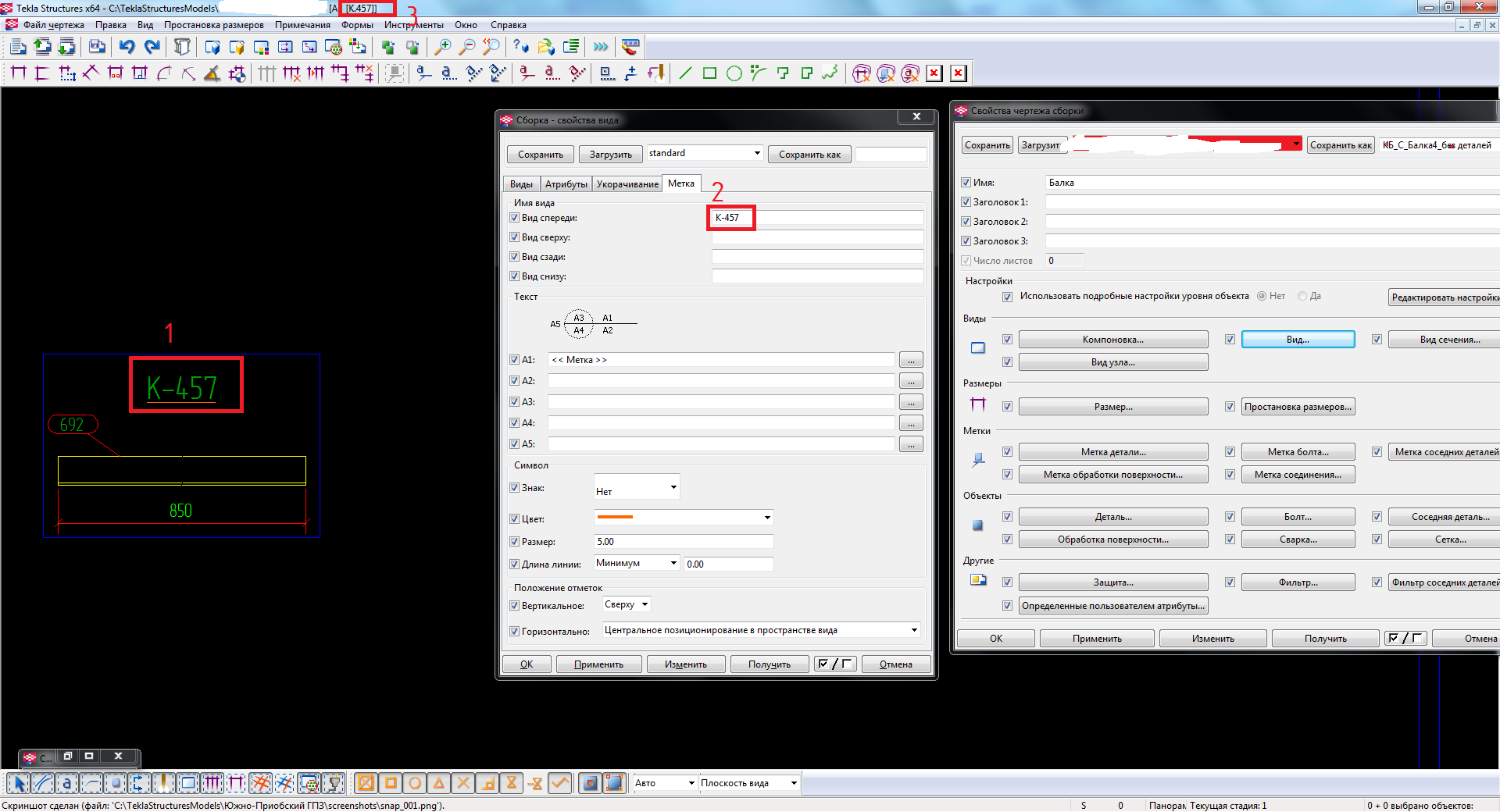

как сделать, чтобы на чертеже сборки автоматически подписывалось имя сборки? Т.е., под цифрой 3 стоит номер сборки, присвоенный при нумерации.
А как сделать, чтобы это автомитечески проставлялось в окошке под цифрой 1?
Что нужно прописать в окошке под цифрой 2? Или какая переменная отвечает за это? В данном случае имя сборки забито вручную в окошке под цифрой 2

Ты не туда залез тебе надо метку детали включить а не в свойствах вида смотреть.

Если я включаю метку детали и настраиваю там "положение сборки", то потом я не могу добавить номер детали - то есть я редактирую метку детали - меняю "позиция детали" на "положение сборки".Таран Д. А. писал(а):Ты не туда залез тебе надо метку детали включить а не в свойствах вида смотреть.

Проблема - как подписать сборку (добавить марку сборки) на чертеже сборки, не используя то, что указано в первом посте, и не используя метку детали, предварительно настроив ее.Таран Д. А. писал(а):Опиши проблему подробнее.

Я попытался решить проблему путем добавления ассоциативного примечания, но лень каждый раз тыкать по кнопке, а затем по марке, и затем выравнивать, передвигать это имя сборки на чертежом сборки

Используйте имя вида (на вашем скрине поле А1)

Слышь, умный такой, да? Ты внимательно читал первый пост? Я без тебя знаю, что там можно это делать, но это хорошо, когда у тебя 10-20 сборок, а если у тебя 1000-1500? Это же забадаться можно каждую набивать. Еще раз вопрос - что и где нужно прописать, чтобы имя сборки АВТОМАТИЧЕСКИ отображалось над сборкой (над основным (главным) видом сборки)? Вроде понятно теперь расписал?meart писал(а):Используйте имя вида (на вашем скрине поле А1)

ммм.. ну да.. фигово.. я думал, там всё-таки больше свойств для метки. ноооо увы...LehaBodun писал(а):Слышь, умный такой, да? Ты внимательно читал первый пост? Я без тебя знаю, что там можно это делать, но это хорошо, когда у тебя 10-20 сборок, а если у тебя 1000-1500? Это же забадаться можно каждую набивать. Еще раз вопрос - что и где нужно прописать, чтобы имя сборки АВТОМАТИЧЕСКИ отображалось над сборкой (над основным (главным) видом сборки)? Вроде понятно теперь расписал?meart писал(а):Используйте имя вида (на вашем скрине поле А1)
Лучший вариант всё-таки ассоциативное примечание - 3 клика. меньше врядли получится >_>

Да пробовал я через ассоциативку - даже макрос записал, вот только при выносе его на минипанель он чего-то не срабатывает, остальные макросы, которые сам писал, срабатывают, а это, зараза, не хочетmeart писал(а):ммм.. ну да.. фигово.. я думал, там всё-таки больше свойств для метки. ноооо увы...LehaBodun писал(а):Слышь, умный такой, да? Ты внимательно читал первый пост? Я без тебя знаю, что там можно это делать, но это хорошо, когда у тебя 10-20 сборок, а если у тебя 1000-1500? Это же забадаться можно каждую набивать. Еще раз вопрос - что и где нужно прописать, чтобы имя сборки АВТОМАТИЧЕСКИ отображалось над сборкой (над основным (главным) видом сборки)? Вроде понятно теперь расписал?meart писал(а):Используйте имя вида (на вашем скрине поле А1)
