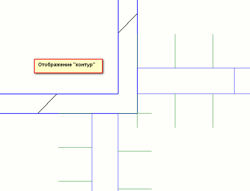

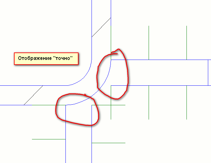

Не отображаются линии деталей, скрытые за упрощенной "в стиле контур" частью отрисовки смежных деталей. Можно решить?

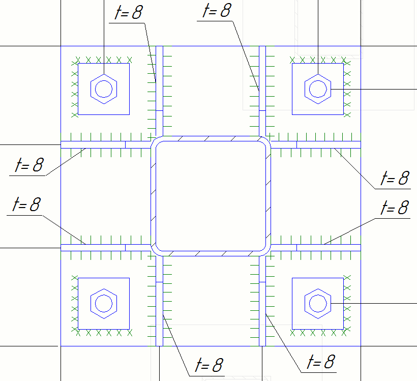

План базы колонны. Ребра приварены вплотную к трубе.

отодвинь точки на 0,1 мм, прилегающие к трубе
не пробовал, не знаю поможет или нет :)

CuPo>I<a писал(а):отодвинь точки на 0,1 мм, прилегающие к трубе
Помогает, спасибо. Придется учитывать этот нюанс.
