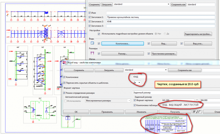

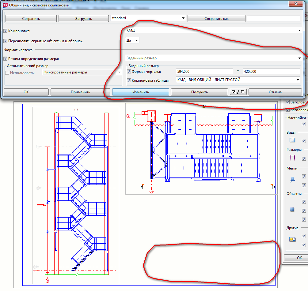

Создавал чертежи в 20.0 ср5. Обновился до ср6 и перестали работать компоновки чертежей. Чертежи, выполненные в ср5 открываются правильно, но при попытке изменить компоновку на любую другую- чистый лист, а иногда и вовсе компоновка таблицы не активная. Кто знает в чем причина?

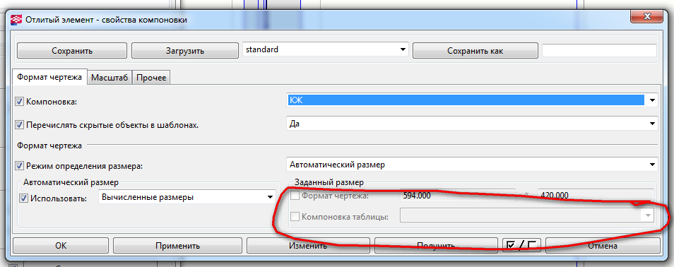

в окне со свойствами компоновки вместо автоматического укажите заданный

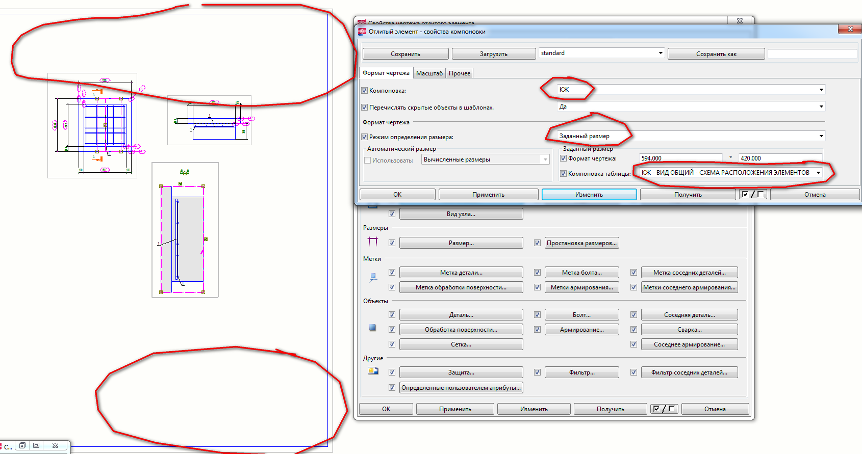

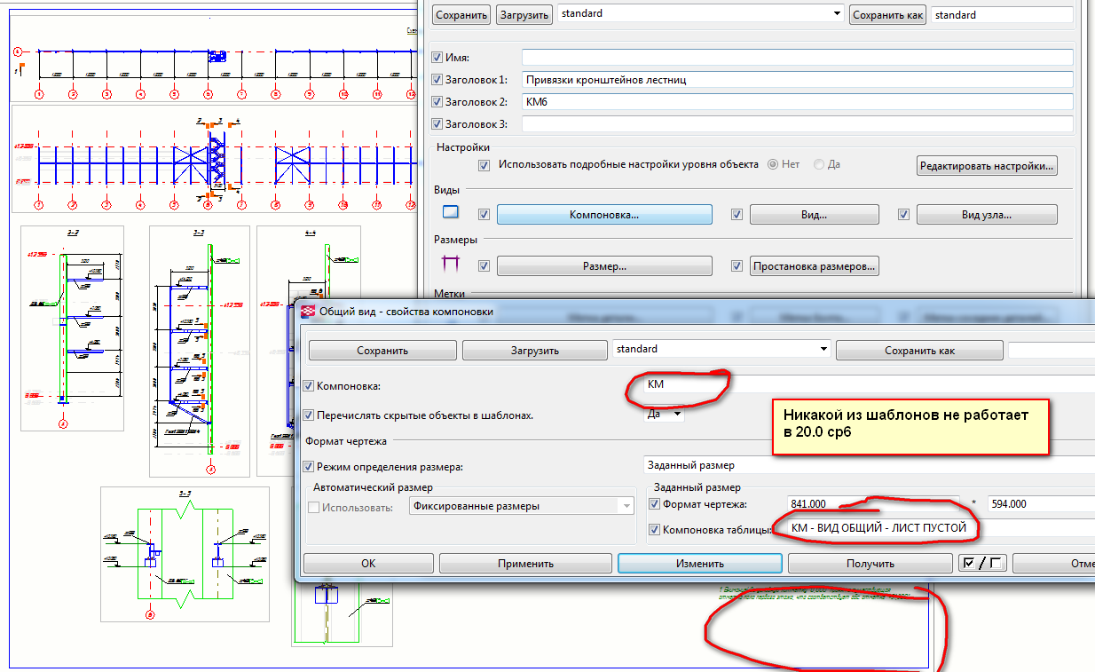

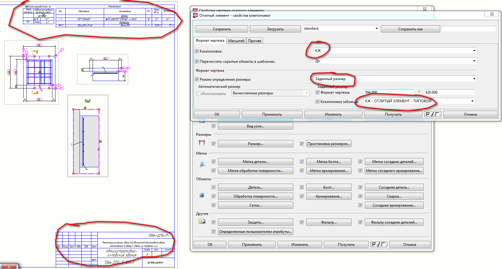

Рано обрадовался. Опять перестали работать шаблоны. Действительно, нашел *.lay файл в модели, удалил его. При первой загрузке чертежа- нормально, при попытке сменить компоновку таблицы шаблона не работают. И то же в компоновках КМ и КМД.
