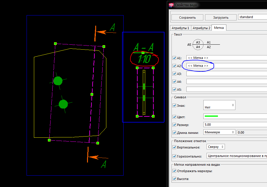

Проблема у меня вот в чем:
текла 20, редактирую стандартную настройку вида разреза
при создании разреза появляется метка вида А-А, а под ней масштаб 1:10
вот никак не могу избавиться от автоматического проставления масштаба.
удаляю его в настройках вида в поле Метка А2 (показано на картинке)
сохраняю шаблон standard
перезахожу в модель, а там всё по старому
насколько я понял свойства хранятся в файле standard.vi заменяю его везде..результата нет
что не так делаю?

Сообщение CuPo>I<a » 24 дек 2014, 06:41
сохрани настройки для всех нужных "подокон", т.е. зайди в А2, почисти все и тоже сохрани под standard.

Сообщение AntonB » 24 дек 2014, 08:18
захожу, сохраняю
выхожу на предыдущее окно, жму получить, сохраняю только необходимое в стандарт
перезахожу в модель и всё по старому, делаю разрез - появляется масштаб... хотя если загрузить стандарт, то масштаб пропадает..
такое чувство, что где-то в ...\Environments\Common есть ещё настройки для разреза и они берутся оттуда

Сообщение meart » 24 дек 2014, 08:42
AntonB писал(а): сохраняю только необходимое в стандарт
можно узнать как вам это удаётся? >_<
P.S. еще нужно в свойствах чертежа поменять скорее всего

Сообщение AntonB » 24 дек 2014, 09:23
менял везде где только нашел
может у кого нибудь есть настроенный шаблон разреза?)
каких-то сверх не надо, только чтобы масштаб не отображался..

Сообщение sfera04 » 24 дек 2014, 12:15
Кликните 2 раза по кнопочке создания разреза - откроется окно, вот в нем и сохраняйте настройки с названием стандарт

Сообщение AntonB » 24 дек 2014, 13:11
кликаю, сохраняю стандарт как надо, жму применить, ОК
далее делаю разрез и всё по новой, масштаб всё там же...

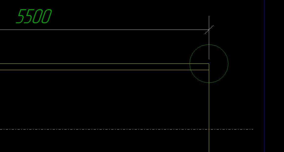

Возникла такая проблема: текла усекает отверстия, словно и нет их там.. покопался в настройках, не нашел.. 20 версия
ПС: как сделать так, чтобы не было зазора как на картинке? (обведён кругом)
Re: Нужен совет по настройке теклы
Сообщение alstey » 19 фев 2015, 22:43
AntonB писал(а):ПС: как сделать так, чтобы не было зазора как на картинке? (обведён кругом)
http://teklastructures.support.tekla.co ... ard_factor
http://teklastructures.support.tekla.co ... way_factor
http://teklastructures.support.tekla.co ... gin_offset
AntonB писал(а):Возникла такая проблема: текла усекает отверстия, словно и нет их там.. покопался в настройках, не нашел.. 20 версия
тут бы глянуть на скриншот. обвинение серьезное.
