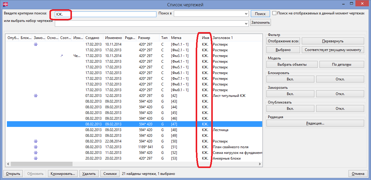

Разделять можно по разному.
Рекомендую указывать имя комплекта в имени
Причем комплекты писать с точкой в конце "КМ.","КМД.","КЖ.","АР.", и прочие
Так для фильтрации чертежей по комплекта списке чертежей достаточно ввести КМ.
Тока добавляется для того чтобы можно было отдельно фильтровать КМ и КМД так как в аббревиатуре КМД содержится буквы КМ
Если точку не добавлять то при введении в фильтр поиска КМ найдется весь комплект КМ и весь КМД
Добавление точки к названию комплекта решает эту проблему.
