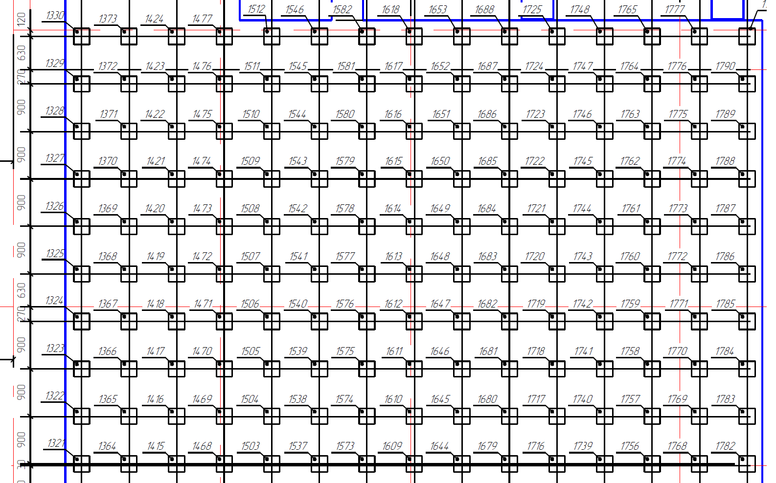

Это достаточно распространенная задача и решается она просто. . 1) Создаем свайное поле в модели
2) Даем сваям префикс (любой)
3) Открываем расширенные настройки Tekla CTRL+E
4) Меняем переменную настройку нумерации так чтобы даже одинаковые сборки всегда имени уникальный номер а не объединялись в одну сборку.
XS_UNIQUE_ASSEMBLY_NUMBERS
Если этот расширенный параметр установлен в значение TRUE, при нумерации Tekla Structures создает уникальные номера позиций для всех сборок, даже если они одинаковы.
Значение по умолчанию — FALSE.
Для нумерации деталей при этом используется прежний метод.
Этот расширенный параметр связан с конкретной моделью; его значение сохраняется в файле базе данных параметров.
5) Выделяем только сваи
6) Скидываем номера сборок и делателей для свай
7) Нумеруем
8) Возвращаем настройки нумерации на место
9) Контролируем чтобы в настройках нумерации было выставлено сохранять номер если возможно
10) Создаем шаблон который отрезает от позиции сборки префикс и оставляет только номер
Готово. Все крайне просто и удобно на все максимум 2-3 мин.

Спасибо огромное за разъяснения! Все получилось, за исключением пункта: "10) Создаем шаблон который отрезает от позиции сборки префикс и оставляет только номер". Дайте пожалуйста наводку, где искать решение этой загвоздки.

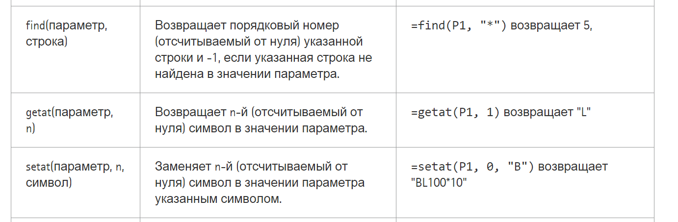

Спасибо, попробую, но вреде бы все понятно! Большое спасибо за ответ!DrBianko писал(а):Операторы find и setat

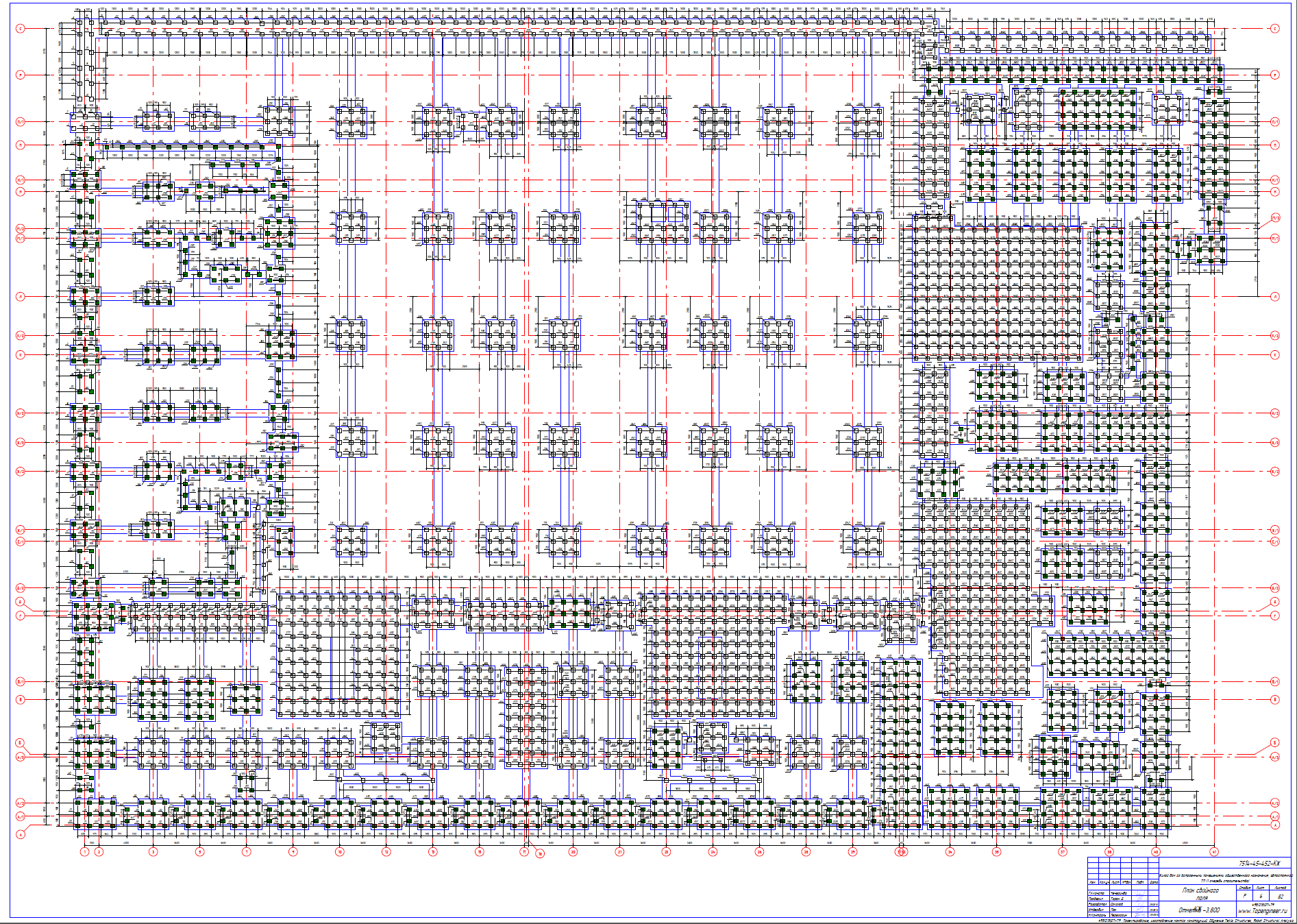

Спасибо большое, долго мучился, думал даже их все разные сделать)) Кстати, а зачем им префикс присваивать, а потом удалять? Я без префикса сразу сделал и всё пронумеровалось как надо.
Всё, понял зачем. Чтобы с 1 начиналась нумерация. С шаблоном отсекающим префикс так и не разобрался, сделал префикс "№"
