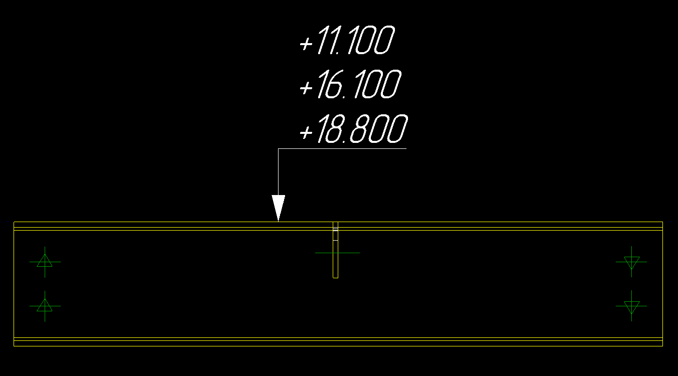

Может кому пригодится...
Шаблон для вывода всех отметок, на которых встречается марка (ассоциативное примечание).
Все отметки.note - в папку Attributes
Отметки.tpl - в папку Mark

А можно доделать, чтобы на планах можно было отметки (в рамке) проставлять?
Re: Отметки уровня в Tekla Structures
Сообщение CuPo>I<a » 07 ноя 2014, 13:29
так?
TOP_lev_1.zip
(721 байт) 871 скачивание
