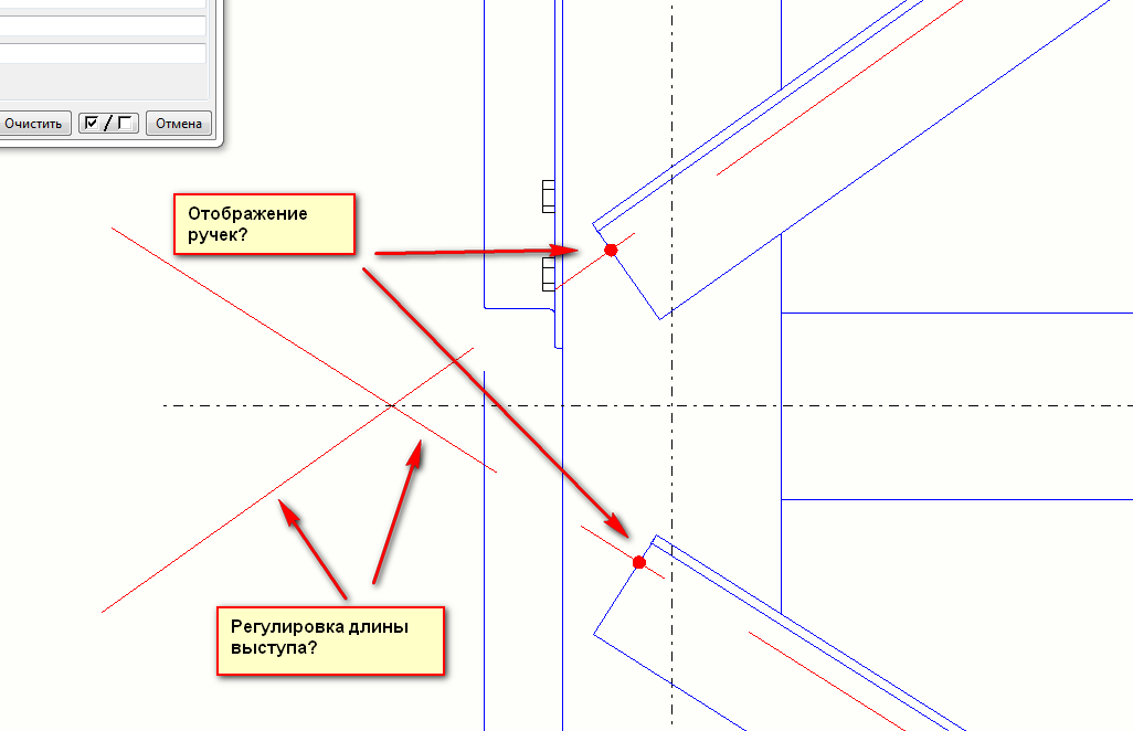

Не могу найти настройки отображения опорных линий на чертеже. Кто знает?

Сообщение Yuzer » 13 окт 2014, 11:11
Смещение символа?

Сообщение alstey » 13 окт 2014, 11:12
спасибо! А ручку убрать?

Re: Отображение опорных линий на чертежах
Сообщение rka » 13 окт 2014, 13:51
XS_DRAWING_SCALE_SEPARATOR_CHAR значение 0
Сообщение CuPo>I<a » 13 окт 2014, 16:33
alstey писал(а):спасибо! А ручку убрать?
viewtopic.php?f=6&t=233&p=5985&hilit=%D0%BE%D0%BF%D0%BE%D1%80%D0%BD%D1%8B%D0%B5#p1453
Сообщение alstey » 13 окт 2014, 16:45
спасибо мастеру Сироже!
Сообщение CuPo>I<a » 13 окт 2014, 17:08
передаю спасибо Айдару:)
