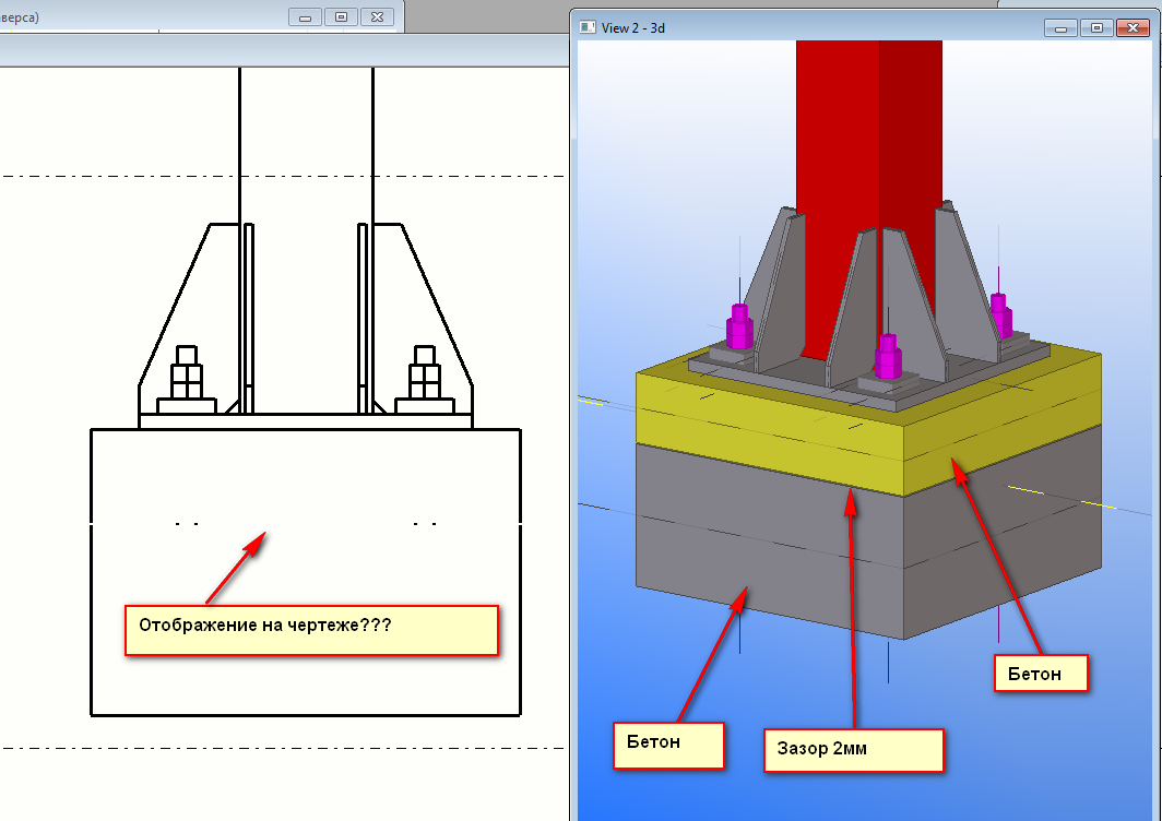

Почему-то не видно граней бетонных поверхностей. Как настроить?

Детализация бетона.
XS_DRAW_CAST_UNIT_INTERNAL_LINES TRUE
XS_DRAW_CAST_PHASE_INTERNAL_LINES TRUE
Все зависит от того как организуешь работы: через "добавить к отлитому элементу" или через "прикрепить к детали".
Итог разный будет.

вот спасибо!
