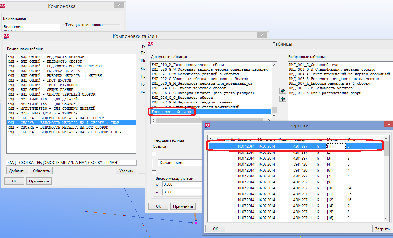

Подскажите, как отобразить на чертеже сборки её положение на плане?
Re: Отображение сборки на плане в Tekla Structures
Сборки надо делать с соответствующей компоновкой.
Когда все будет готово, надо просто добавить системный вид который будет туда вставляться. Заранее делать не стоит так как он будет подтормаживать.
Хорошо, а как насчёт стандартной среды?

компоновочный план есть и в стандартной средеFlamderwinght писал(а):Хорошо, а как насчёт стандартной среды?

так по какому пути его найти?meart писал(а):компоновочный план есть и в стандартной средеFlamderwinght писал(а):Хорошо, а как насчёт стандартной среды?

по указанному вышеFlamderwinght писал(а):так по какому пути его найти?meart писал(а):компоновочный план есть и в стандартной средеFlamderwinght писал(а):Хорошо, а как насчёт стандартной среды?
В английской версии таблица называется KEYPLAN
