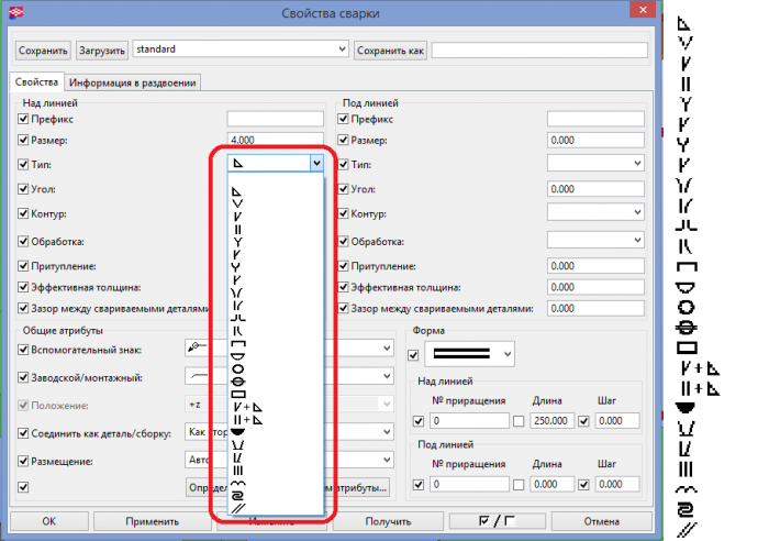

Типы сварных швов в Tekla Structures
Сообщение Таран Д. А. » 20 июн 2014, 12:11
ISO_2553_1992.pdf
(921.44 КБ) 1536 скачиваний

В новой утилите вйлдап будут швы сами разрисовываться.
Вопрос был кто из них стыковые кто из них нет.
Накапал пдфку не сразу. Вот поделился для того чтобы люди знали что это за ерунда там нарисована.

Вообще, если б дали волю применения данных стандартов, гора с плеч. Автоматом обозначения сварки в текле, по-моему, хорошо реализовано, да и обозначать по iso грамотнее, конечно. Куча преимуществ для проектировщика: клонирование и куча времени на реснички и крестики. А на заводе или площадке сразу видно где какие разделки, подварки и т.п. Одни преимущества.
