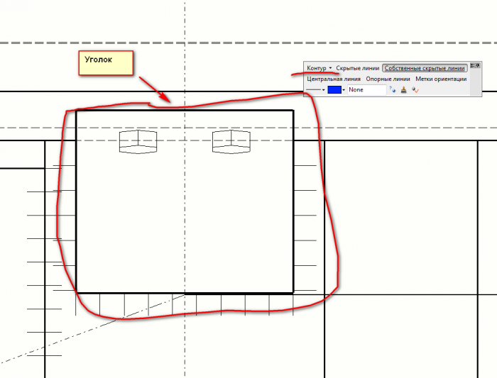

Заметил неправильное отображение профилей на чертежах. В чем вопрос?

Таран Д. А. писал(а):Дай хоть вид сбору я вообще не понял ничего. :shock:
Дима, разобрался. Добрые люди помогли. Вопрос в том, что включил параметр "XS_SOLID_USE_HIGHER_ACCURACY" значение "TRUE". Это позволило получить в модели все элементы со скруглениями, однако в чертежах по этой причине бардак. Так что включать стоит может только для определений точных весов некаталожных элементов.
