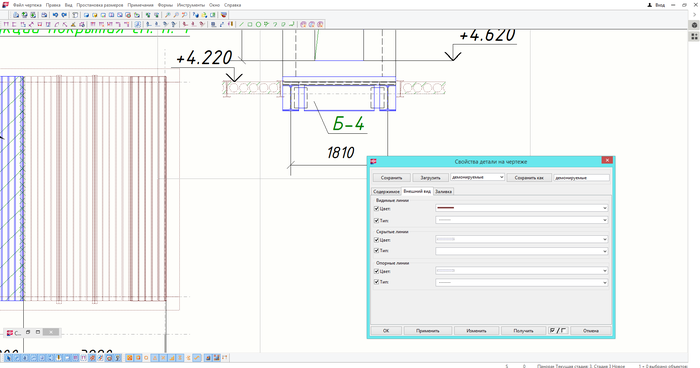

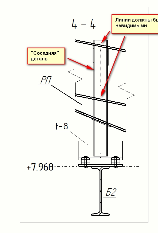

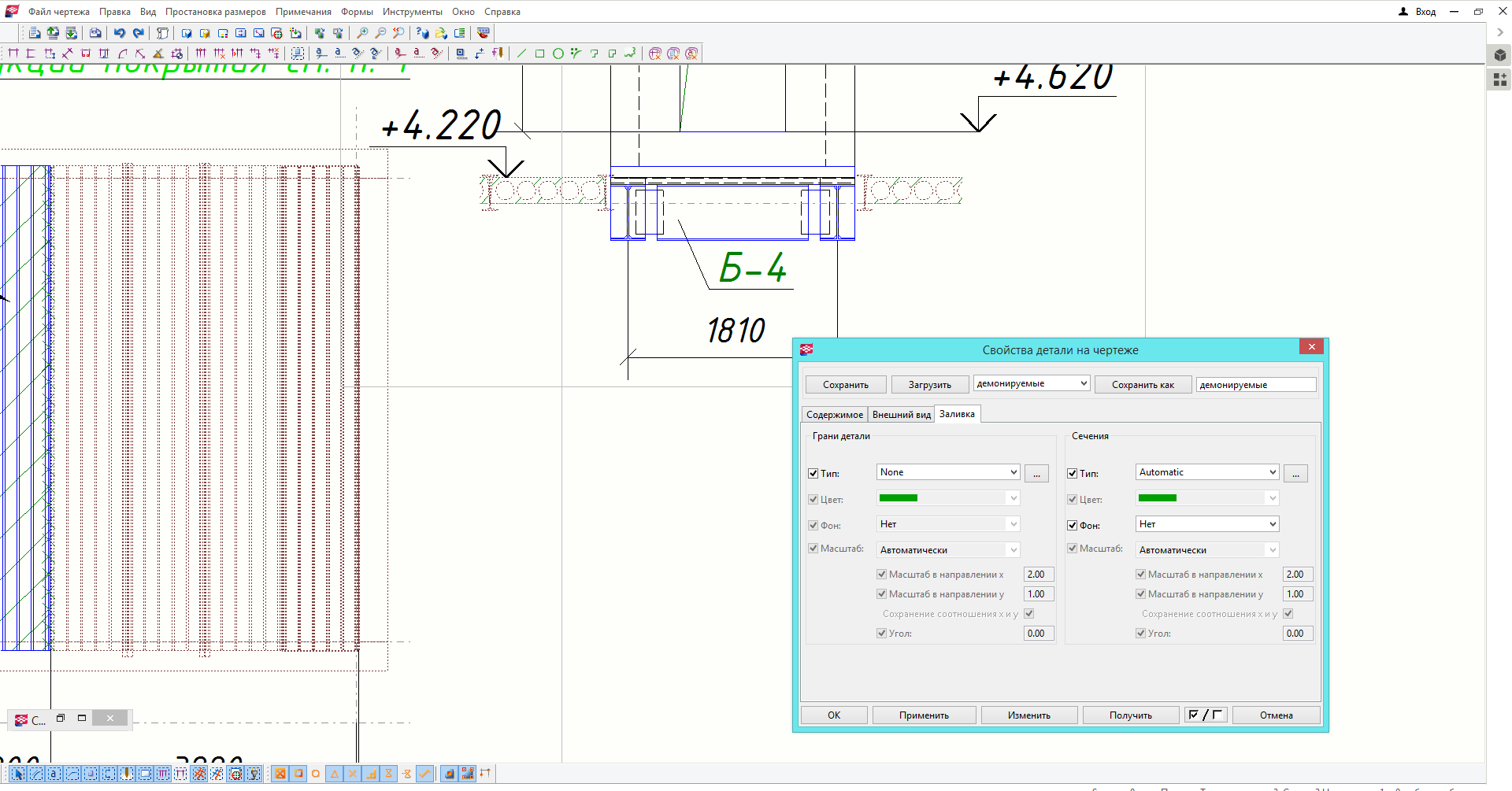

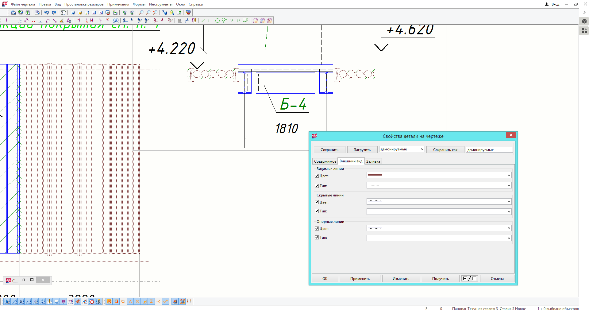

Сообщение alstey » 26 май 2014, 23:11
Назначаю детали соседними, чтобы они не попадали в ведомости элементов на схемах КМ. При формировании узлов, соседние детали, перекрывающие не соседние, не формируют невидимых линий (настройки невидимых линий включал через "деталь").
Вообще, какой алгоритм создания схем и узлов для КМ лучше использовать? Делать схемы отдельно, а узлы на отдельных листах? Или схемы, а рядом узлы? Но тогда во втором случае все время нужно фильтровать соседние детали, чтобы они не попали в ведомости и возникает эта проблема с невидимыми линиями...

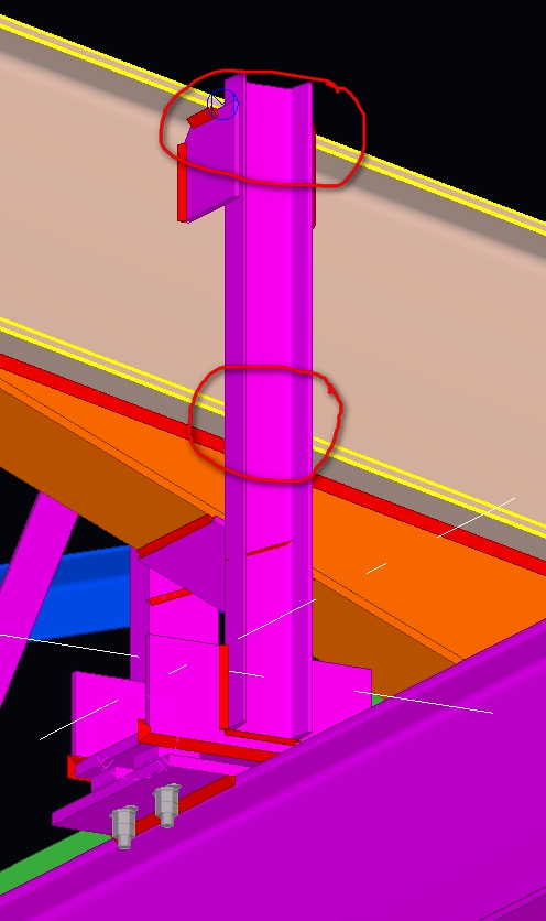

Не отображаются невидимые линии на чертеже
Швеллер на виде находится на переднем плане

1. Пробовал ли ты перезайти в чертеж. Не все обновления происходят корректно без переоткрытия чертежей.
2. Я иногда делаю соседние детали изначально все штрих пунктирными. Может так утроит.
3. Посмотри в расширенных настройках может есть что то и по этому поводу.

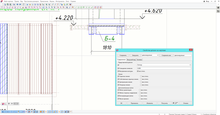

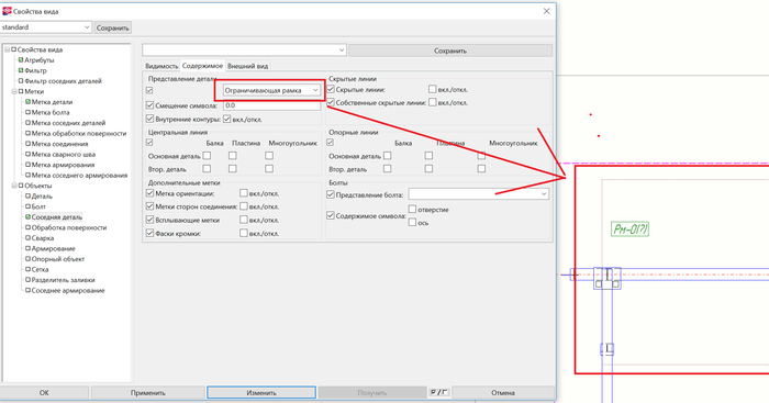

Подниму старую тему:
Есть соседние детали, как на них скрыть невидимые линии? Скажем круглопустотные плиты. Делаю плиту, в ней вырезаю отверстия. На плане отображается прямоугольник с кучей линий внутри, а на разрезе все замечательно- прямоугольник с кружочками. Как на плане убрать линии показывающие контуры отверстий?
Галочки убраны, в том то и дело но без результата.
план вообще не реагирует на это, даже цвет линий менял для невидимых линий
Re: Соседние детали в Tekla Structures

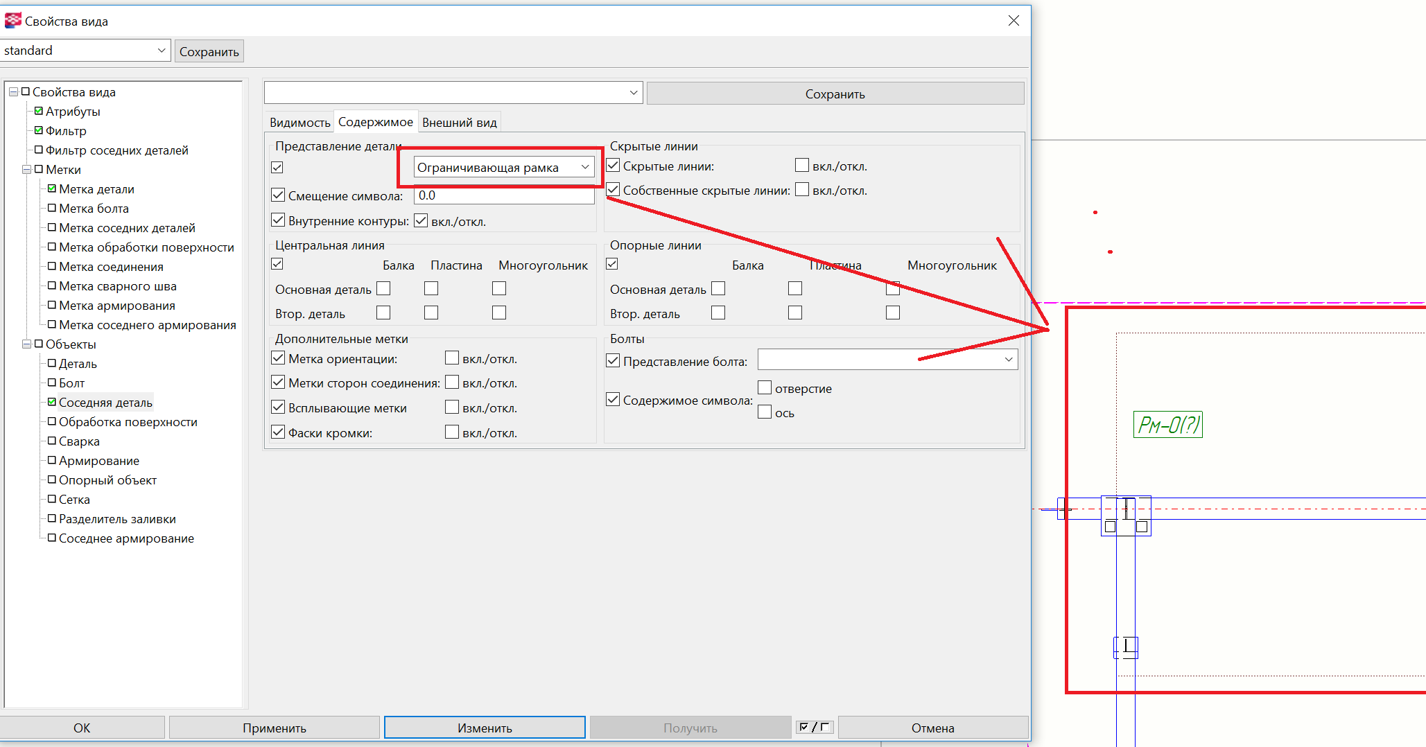

Сообщение pavelkutas » 12 июл 2018, 12:24
а бесполезно эти настройки менять пока XS_CONSIDER_NEIGHBOUR_PARTS_IN_HIDDEN в значении FALSE, поставь TRUE и все чётко будет
