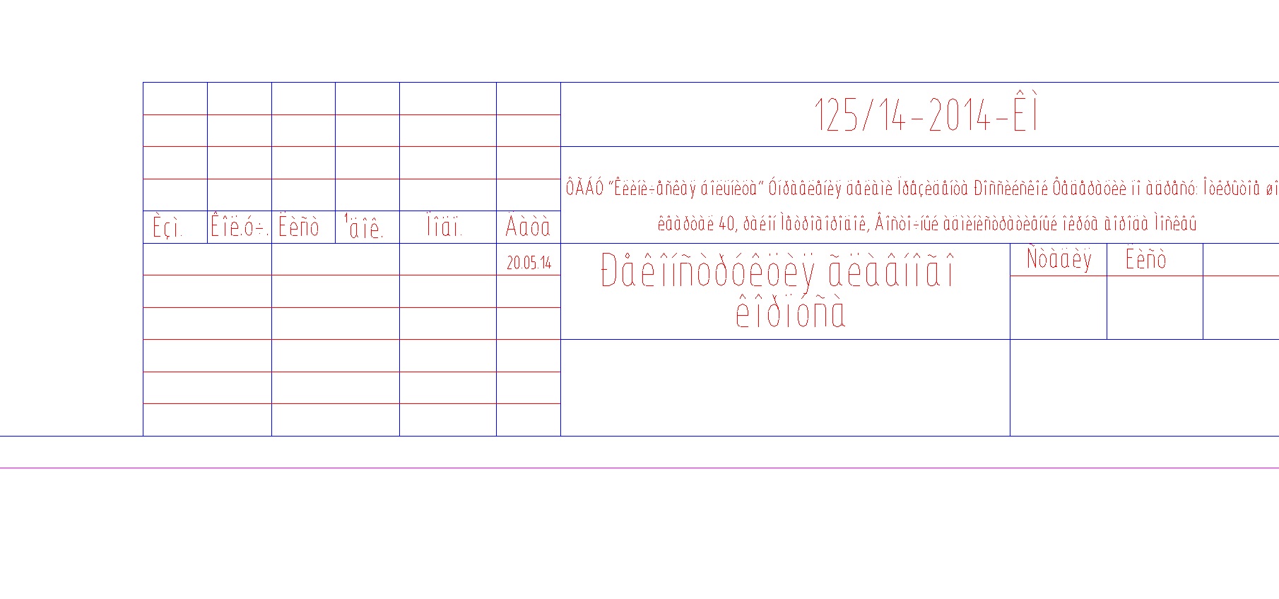

Суть вопроса - при экспорте в автокад шрифт (русский) превращается в кракозябский. Как исправить? Файл прилагаю.

Старый глюк стандартной среды. Думал уже давно поправили.RHSY писал(а):Уважаемые коллеги!

Кодировку то поменяй в расширенных настройках на русскую
там 2 на конце а не 1

А можно более подробно - в каких расширенных настройках? И что за кодировка? Спасибо.

Сделай такRHSY писал(а):А можно более подробно - в каких расширенных настройках? И что за кодировка? Спасибо.

Спасибо, сработало!!!
