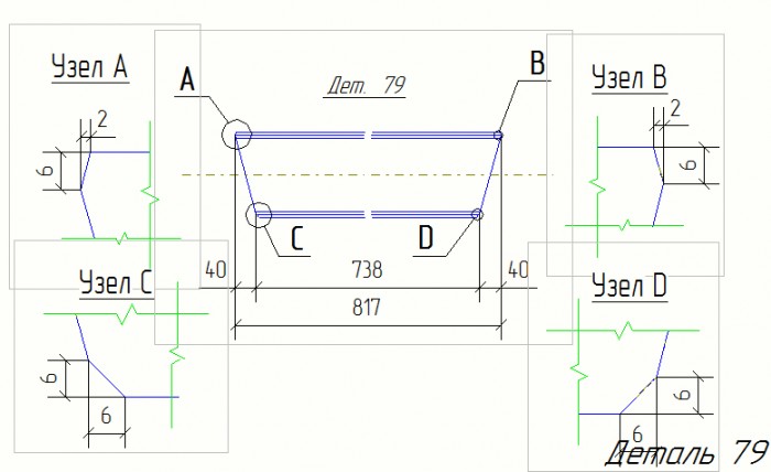

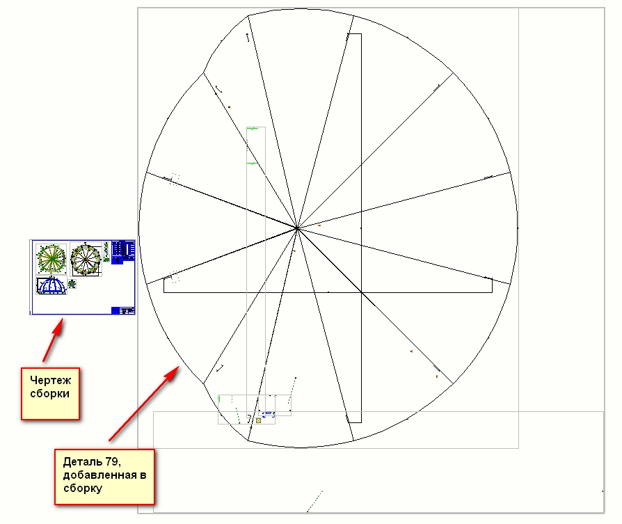

При попытке добавить чертежи деталей в сборку происходит их разлет. Что это может быть? В компоновке сборки соответсвующие масштабы прописаны. Так со со всеми деталями. Версия 20.0.
Сборочный чертеж
Деталь
Re: Разлетаются детали при добавлении в сборку
Сообщение alstey » 14 май 2014, 13:33
Сам спросил- сам ответил.. Проблема была в options.ini не записывался параметр "XS_USE_EXISTING_SINGLE_PART_DRAWINGS_IN_ASSEMBLY_DRAWINGS=TRUE". При записи его вручную все стало на свои места. Что нужно прописать для корреткного отображения польз. примечаний на сборках?

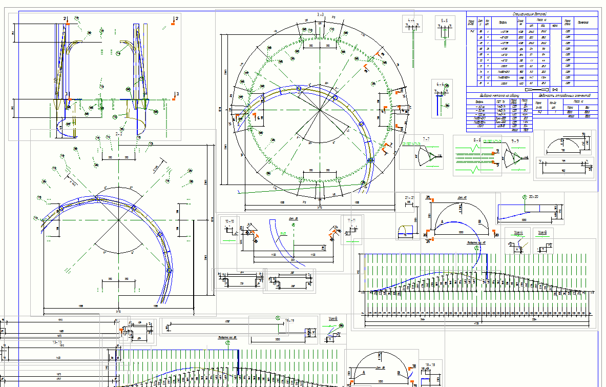

При открытии сборки каша
Сообщение alstey » 14 май 2014, 23:33
Рисовал сборку несколько часов. Выполнил. После заметил отсутствие одной фаски на торце балки. Отредактировал. Обновил сборку и получил кашу.

Сообщение pdimav » 15 май 2014, 07:25
Попондос.
Похоже что сборка сменила положение в пространстве модели...
Текла мне этим никогда не нравилась, что она очень не предсказуема.
...что тебя ждет, а хрен его знает. При этом никто не в ответе за это. Ни разработчики, ни техподдержка. Развод для лохов!
