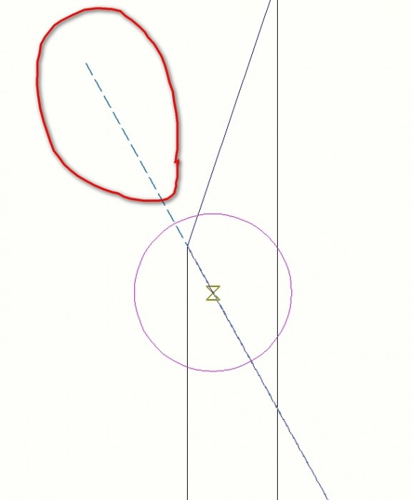

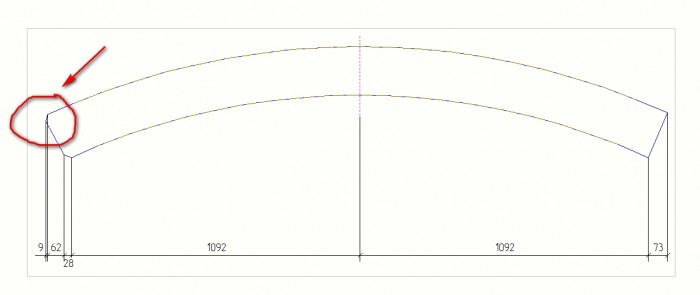

Что за пунктирные линии появляются при проставлении размеров на чертежах? Мешают, из- за этого приходится масштабировать чертеж гораздо больше для правильной привязки.

Вообще предполагаю что это размер до невидимой грани. То есть с обратной стороны. Возможно подрезка нарисована криво и там есть угол скоса какой то 89.99 градусов.
Судя по логики теклы все что штрих пунктирное то стоит от невидимого объекта.
