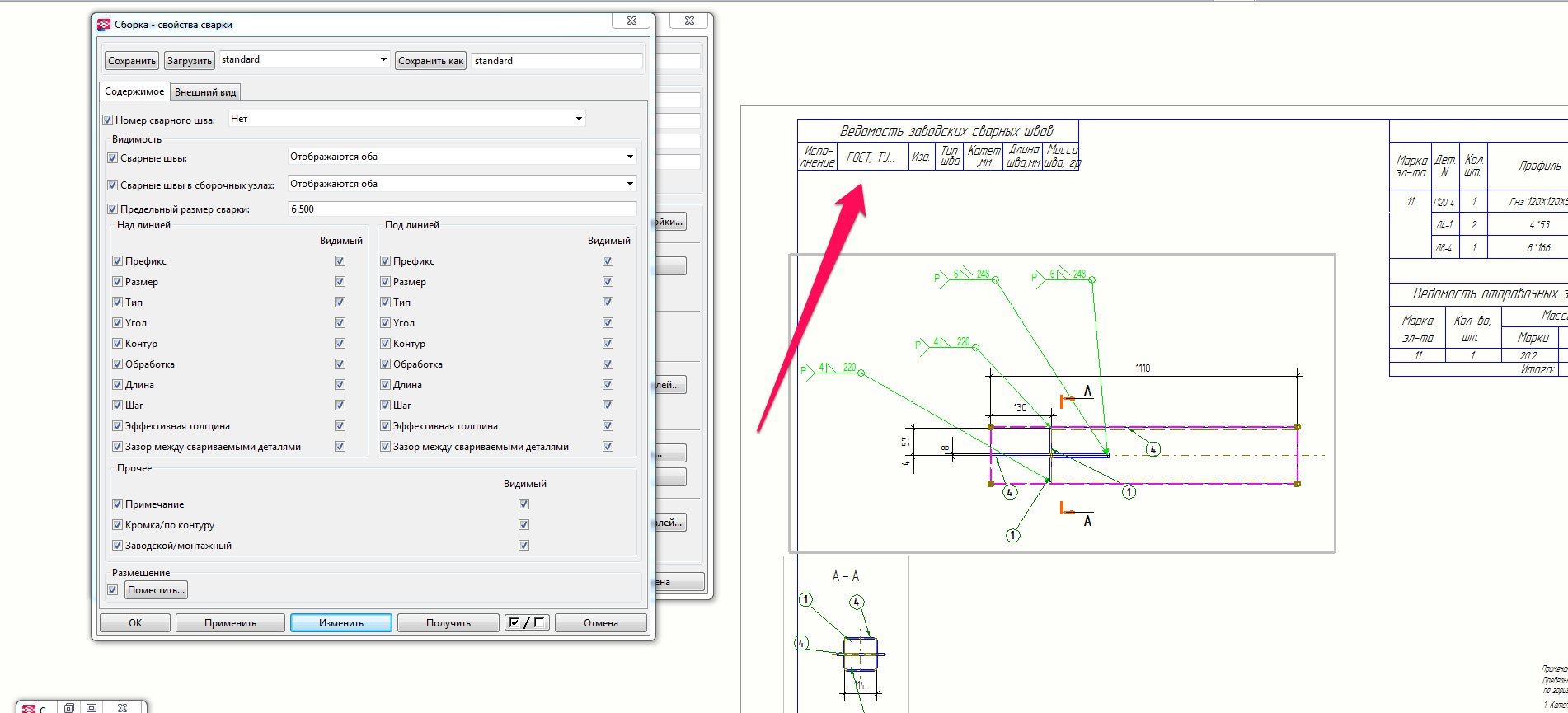

Здравствуйте, подскажи пожалуйста, может я что-то не так делаю... ведомость сварных швов не заполняется... сами сварные швы обозначаются на чертеже, а ведомость нет
Re: По ведомости сварных швов
С простыми швами такая ведомость не получается так как длина шва не рефрешится и при изменении выдает просто 0. Тут косяк самой теклы.troy-47 писал(а):Здравствуйте, подскажи пожалуйста, может я что-то не так делаю... ведомость сварных швов не заполняется... сами сварные швы обозначаются на чертеже, а ведомость нет
Даннная ведомость заполнится если впишешь к главной детали сборки все типы швов катеты и длины. Трудоемко конечно но иначе никак пока не получится толком сделать.
Стандартные методы дают ошибки так как 0 это нереальная длинна шва.

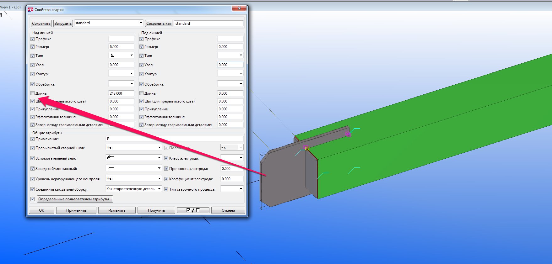

Пытался вбить руками все данные по сварному шву, после кнопки изменить все равно пропадает галочка длина сварного шва, как я понял дело в ней
Дело в том что переменная равна 0troy-47 писал(а):Пытался вбить руками все данные по сварному шву, после кнопки изменить все равно пропадает галочка длина сварного шва, как я понял дело в ней

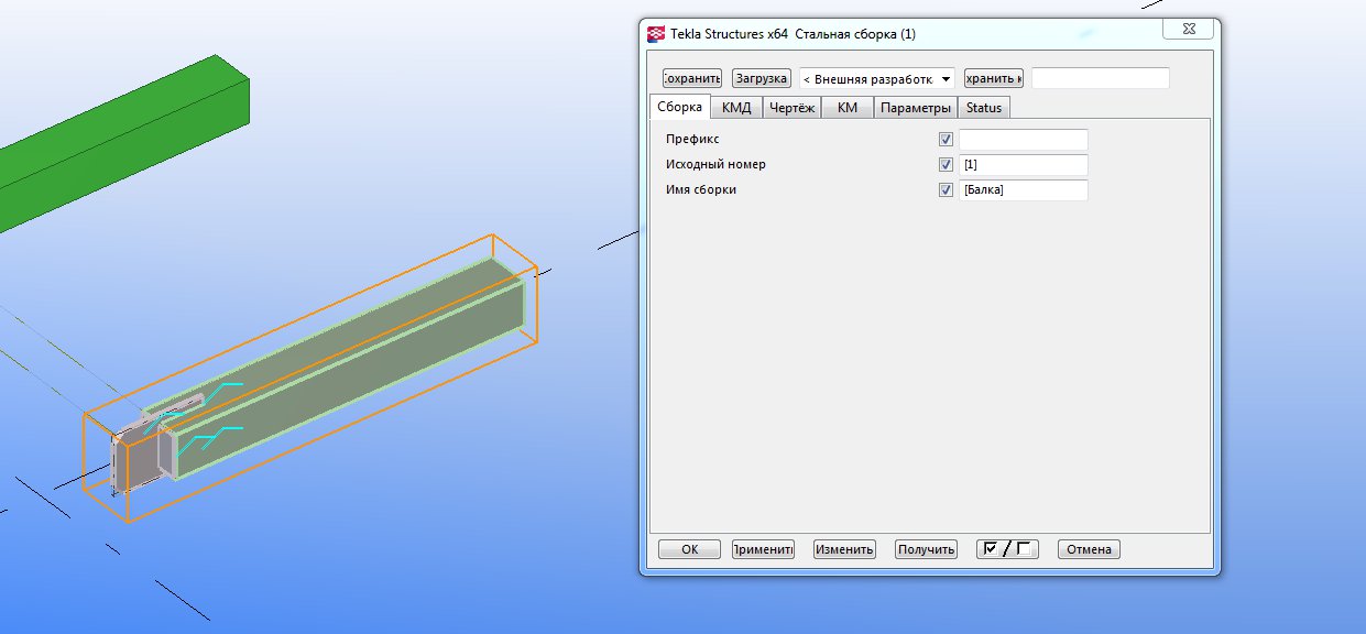

Да не просто данная ведомость заполняется руками в свойствах сборки.
Re: Ведомости сварных швов в Tekla Structures
[quote="Таран Д. А."]Да не просто данная ведомость заполняется руками в свойствах сборки.[/quo
Если не затруднит, покажите где в свойствах сборки она заполняется...

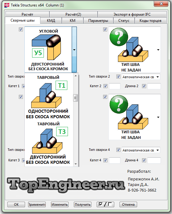

Попробую угадать:
Здесь?
ДаDanila_ZLT писал(а):Попробую угадать: Здесь?

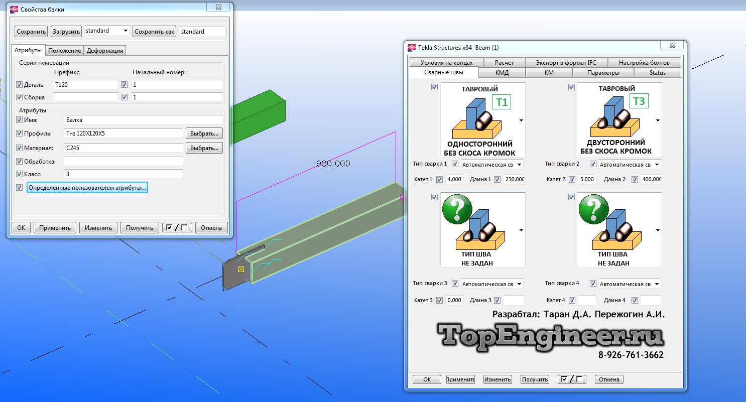

Что-то это не сильно похоже на свойства сборки... это свойство главной детали...
В деталях разумеется. Так можно хоть в каждую деталь до 4 разных типов швов давать. В сборке они суммируются.
