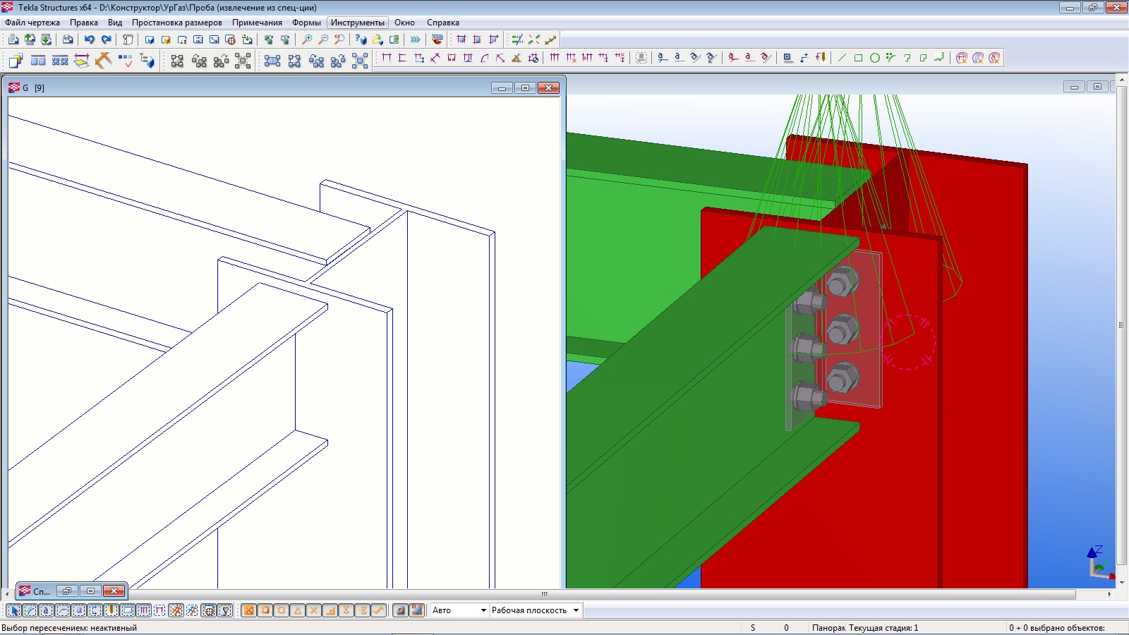

На чертежах общих видов, сборочных чертежах не отображаются компоненты, но в спецификации детали компонентов прописываются. После расчленения компонента все детали на чертеже становятся видны. Это так и должно быть или у меня что-то в настройках? Среда ТопЕнжинир Версия 18.1

mbetin2005 писал(а):На чертежах общих видов, сборочных чертежах не отображаются компоненты, но в спецификации детали компонентов прописываются. После расчленения компонента все детали на чертеже становятся видны. Это так и должно быть или у меня что-то в настройках? Среда ТопЕнжинир Версия 18.1
ничего расчленять не нужно. в фильтр вида зайди. очисти там все

У-ра, как в этом мире всё просто!
