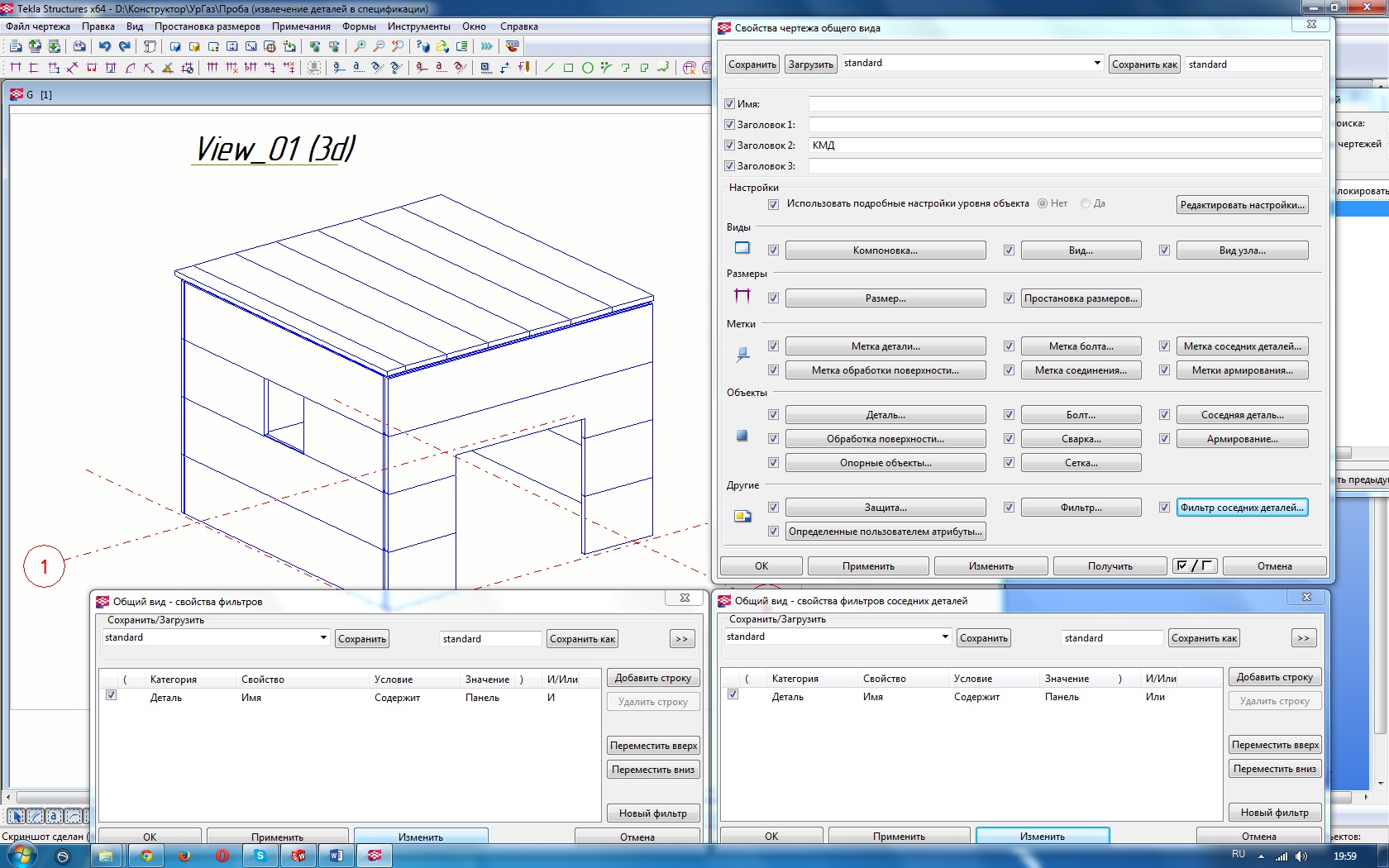

Странно, но такого вопроса и ответа на него я нигде не нашёл. Может чего-то не дочитал. А вопрос следующий.
Нарисовал конструкцию и в этой конструкции нужно было, чтобы несколько деталей не участвовало в спецификации. Как это сделать?

Если правильно я понял, то:
1. открываю свойства чертежа общего вида
2. открываю свойства фильтра
3. Прописываю Деталь – Имя – Содержит – Панель – И (см. скрин) жму изменить, меняется картинка, исчезает металлоконструкция, меняется спецификация. В фильтре соседних деталей прописывал по всякому, и никаких изменений, никакой функции не выполняет. А мне нужно, чтоб менялась только спецификация без изменения чертежа, чтобы панели не летали в воздухе.
Прошу объяснить поподробнее, как этого достичь?

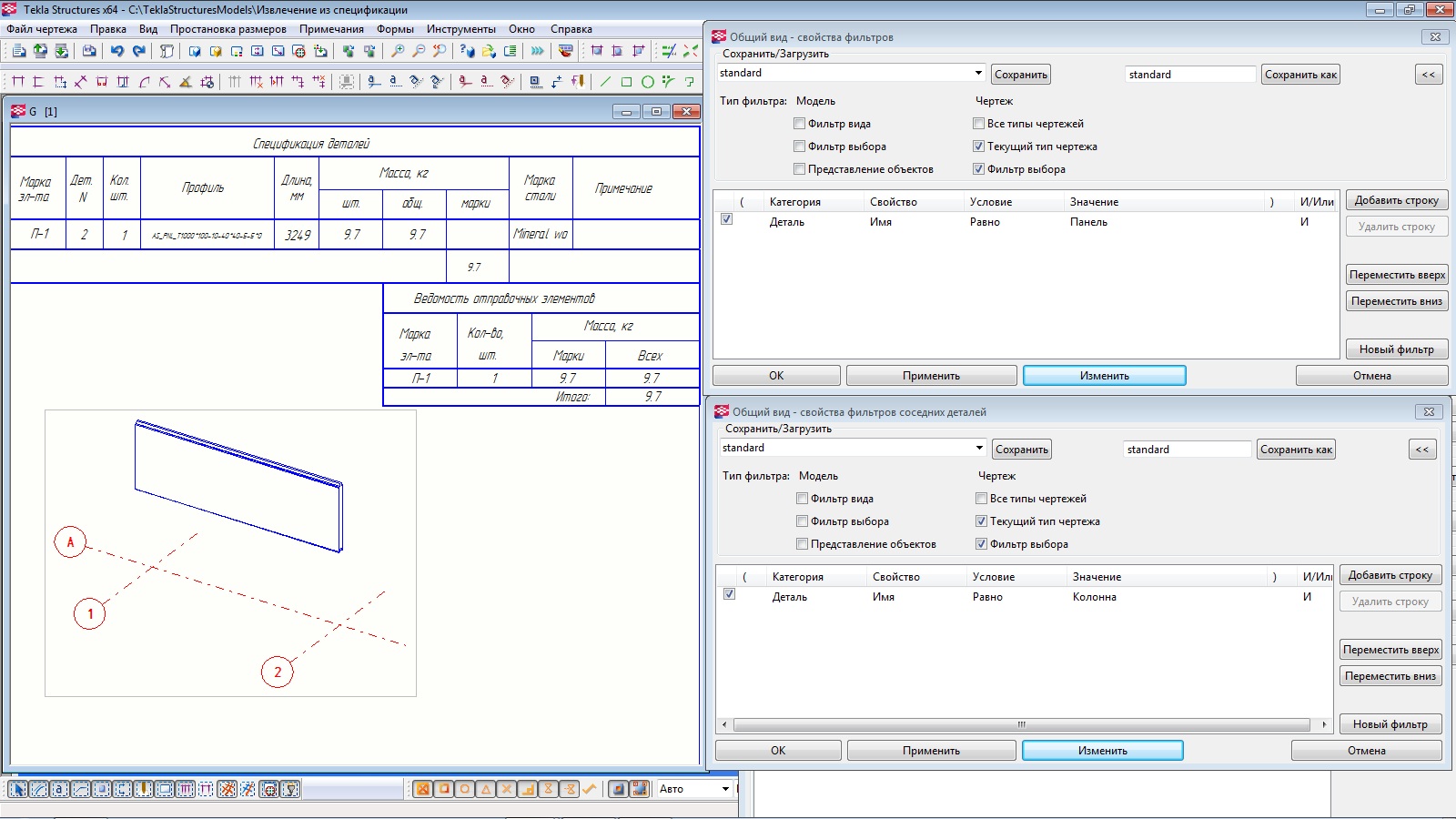

Итак:
Открываю Теклу 18.1 ТопИнж. Строю самую элементарную конструкцию – 2 колонны и навешиваю на них панель. В свойствах модели ничего не меняю. В свойствах вида стоит standard. См. скрин.
Жму «чертежи и отчеты», жму «создать чертёж общего вида…», открываю свойства чертежа, жму фильтр, жму «добавить строку», вписываю
деталь – имя – равно – панель – (в И/Или оставляю)И (я хочу, чтоб в спецификации была только панель),
жму >> стоит галочка «Текущий тип чертежа», добавляю галочку «Фильтр выбора» (думаю так будет лучше), Применить, ОК.
Далее жму фильтр соседних деталей, жму «добавить строку», вписываю
деталь – имя – НЕ равно – панель – (в И/Или оставляю)И (я хочу, чтоб в чертеже были сохранены колонны, чтоб панель не летала в воздухе),
В свойствах чертежа общего вида жму Применить, ОК. Жму «Создать», Открывается чертёж, и-и….. В спец. только панель (это хорошо), но Колонны исчезли, Панель пархает в воздухе. См. скрин.
НЕ ПОЛУЧАЕТСЯ, ЧТО НЕ ПРАВИЛЬНО???

Я раньше железяки оформлял по системе ЕСКД (в машиностроении), а сейчас вынужден оформлять по СПДС. Различия между двымя системами большие, какбудто живем на разных планетах.
А за ссылочку огромное спасибо, разобрался, работает!
