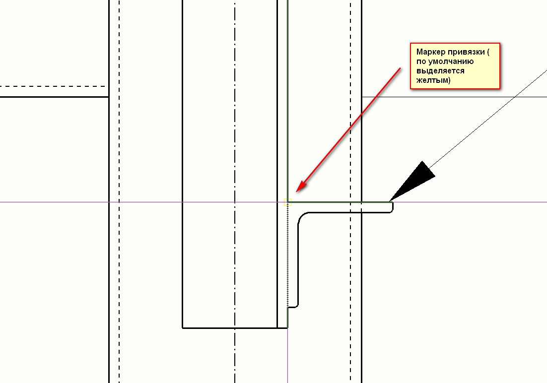

Столкнулся со следующей проблемой:
- при черном фоне на чертежах удобно работать, но рамки вокруг видов ядовито-синего цвета (как изменить цвет рамки вида?)
- при белом фоне чертеж наиболее читаем, но не видны желтые привязки (как изменить цвет маркера привязки?)
Кто какие настройки цветов для чертежей использует?

Чтобы изменить представление символов сварных швов, компонентов, ручек итп, необходимо поменять соответствующий DWG файлик в папке: \Environments\Common\symbols.
За желтые ручки отвечает HandleView1.dwg
Целесообразность этого сомнительна, мне кажется... ну только если сварные швы голубой полочкой достали.
