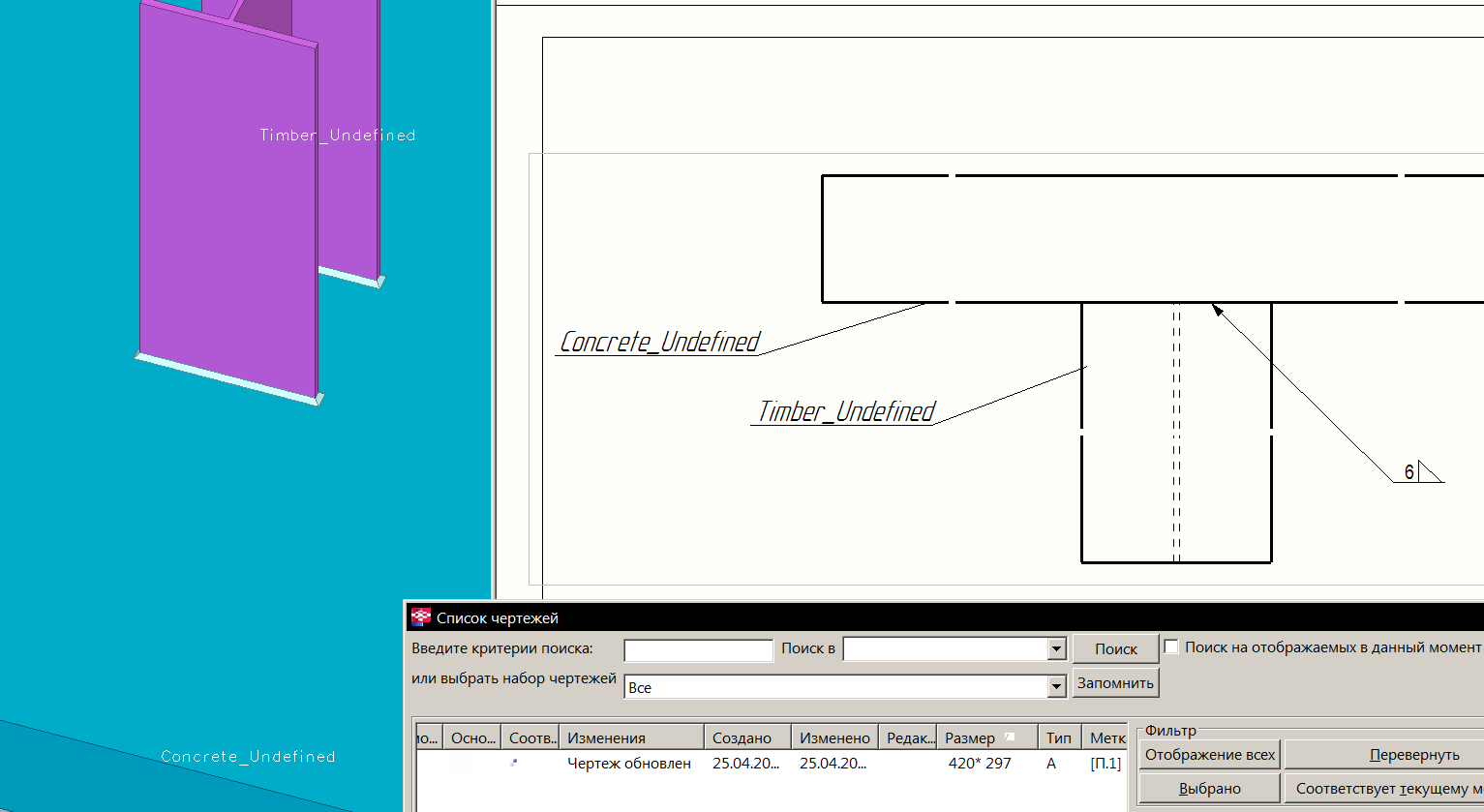

Всем привет! Подскажите пожалуйста, с такой ситуацией.
Имеется металлическая колонна к которой необходимо приварить бетонный элемент, к которому в свою очередь приварена фасонка. Вот на такую сборку необходимо создать "ЧЕРТЕЖ СБОРКИ", именно сборки. На прямую заварить фасонку к колонне не представляется возможным. Но он не хочет создаваться.
Приварка бетона к металлу в Tekla Structures

Приварил деревяху к бетону. Нанотехнологии в действии.
А вообще есть настройка, позволяющая из бетонных деталей делать чертежи сборок.
XS_DO_NOT_CREATE_ASSEMBLY_DRAWINGS_FOR_CONCRETE_PARTS
