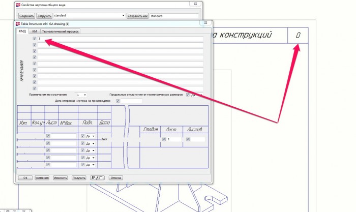

Здравствуйте подскажите что надо прописать чтоб отображалось поле пользовательских компонентов на чертеже? что-то не нашел в справке

Открой файл object.inp и найди как называется переменная. Определяются то они как раз там.

Если прописать переменную, то примечание будет отображаться на чертеже, как я понял. А мне надо чтоб вбил первую строчку примечания и оно отобразилось в таблице, ну что-то типа того
GetValue("DRAWING.USERDEFINED. ????")

Именно так.
Только проще тебе их скопировать с чертежа сборочного они там уже все есть.

Скопировал, спасибо.
