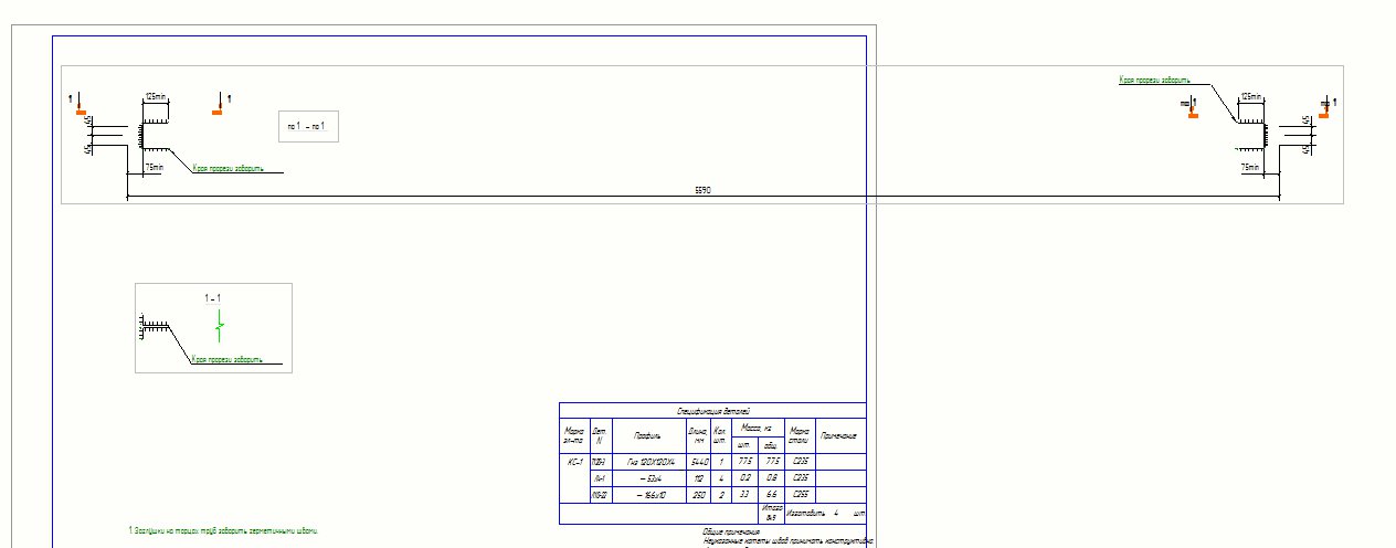

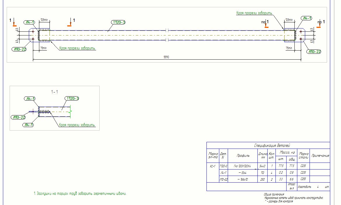

Здравствуйте. Подскажите пожалуйста, столкнулся с такой проблемой: создал модель, создал чертежи сборок, после каркас здания удлинил, некоторые сборки переместил, чертежи этих сборок оказались пустыми. Так всегда будет происходить с чертежами? есть ли какая-нибудь переменная которая фиксирует чертеж независимо от перемещения?

Дело в том что сам чертеж не хранится в виде линий вообще.
Сам чертеж хранится в виде ссылки на 3д объект в модели
Ответственно если ты его переместил то он и по чертежу переместился.
Он в том виде есть просто надо растянуть его и измени глубину вида.
А вообще есть другие методы чтобы чертеж не испортить.
Итак если у тебя только 1 сборка и ее реально надо переместить то
1. Копируем ее куда угодно
2. Делаем нумерацию. В результате количество сборок увеличили до 2
3. Удаляем ту сборку которую надо переместить.
4. Нумеруем. Убеждаемся что сборка осталась одна. Теперь чертеж будет браться с нее.
5.Копируем сборку куда хотели. ИМЕННО копируем не перемещаем.
6. Проводим нумерацию. Убеждаемся что все в порядке. Сборки опять 2
7. Удаляем не нужную сборку и проводим нумерацию. Чертеж автоматом перескочит обратно на новую сборку.
Рекомендую этот метод для больших сборок колонны и тд. Вообще все эти пункты делаются достаточно быстро.
