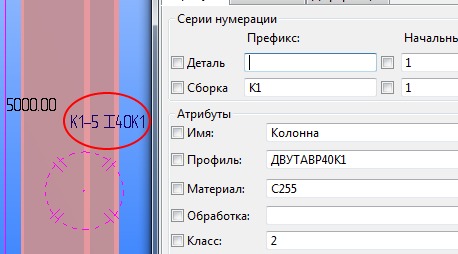

В версии 19.1 появилась библиотека Tekla.Structures.CustomPropertyPlugin.dll и новый тип ICustomPropertyPlugin.
Как я понял, появилась возможность добавить к объекту теклы свое свойство, значение которого вычисляется через OpenAPI.
Накидал библиотечку, РАБОТАЕТ!!!!
Логика:
Получаем значение в текле:
для детали
У кого какие идеи по использованию данного нового функционала?
Первое что на ум приходит - вычисление массы, получение данных из внешних источников.

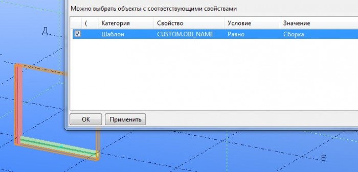

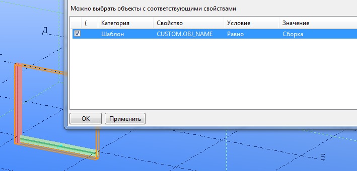

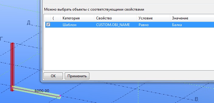

Можно вот такую штуку сделать:
