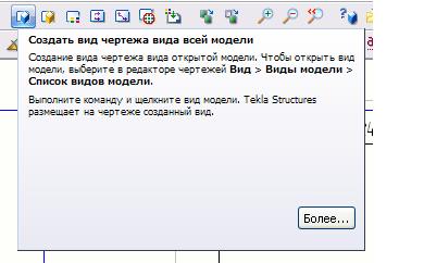

Проблема такая. Создаю чертеж. Мне нужен вид в 3Д . А мне почему создается вид в 2Д??? Не логично разве, что если бы мне нужен был вид в 2Д я бы не создавала вид в 3Д. Геморрой на два часа с вращением по X и Y предусмотренного только для 3Д вида результатов не принес. Когда чертеж создаетя без приложения рус, там нормальный 3Д вид. и не нужно голову ломать. А здесь, извиняюсь, все нервы на пределе. Вопрос такой, как сделать НОРМАЛЬНЫЙ стандартный 3Д вид??

Спокойствие, только спокойствие )))))))) Отфильтруйте в модели нужную балку и выставьте ее так, как хотите чтобы она была на чертеже. Используйте инструмент в чертеже (см. скрин). Затем Ctrl+Tab зашли в модель, жмем в пространстве модели ЛКМ. Ctrl+Tab снова в чертеже. Вид должен появиться в чертеже. Изменение масштаба производится стандартным способом.

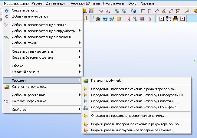

Спасибо)) простите за нервы )). И еще хочу спросить. А где нибудь в каталоге профилей есть крановые рельсы ? Мне нужны Кр70
Алексей
Сообщения: 118
Re: 3D вид в создании чертежей сборки.
Сообщение Алексей » 09 фев 2014, 21:46
Anna писал(а):Спасибо)) простите за нервы )). И еще хочу спросить. А где нибудь в каталоге профилей есть крановые рельсы ? Мне нужны Кр70
Вариантов несколько:
1. Создать свое сечение. Вариантов несколько (см. скрин);
2. Сделать рельс из бетона, а потом вручную его завести в ведомость Excel.
Создать сечение.JPG (54.63 КБ) 5886 просмотров
