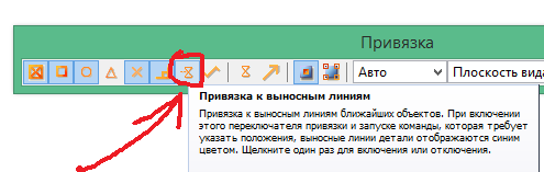

Сообщение Таран Д. А. » 30 янв 2014, 11:48
freshbox писал(а):Добрый день, уважаемые форумчане. Работаю в версии 17.0. На днях приобрёл новую систему помощнее (Core i7, 32 Gb Ram). Ранее созданные файлы открываются нормально, но при создании чертежей столкнулся с проблемой - при нанесении размеров начинается сильное торможение, движение курсора рисуется с частотой не более 1 кадра в секунду. Редактирование же размера (создание/удаление размерных точек) проходит плавно и без тормозов.
Если кто встречал такую проблему, подскажите в чём может быть дело. Windows 7.
Такая реакция есть на одну привязку.
Это не первый подобный вопрос.
По моему вот
Просто отключи ее
Особенно сильно тормозит на монтажках

Сообщение freshbox » 30 янв 2014, 14:24
По моему вот
Просто отключи ее
Проверил - привязка эта отключена, уже несколько часов полёт нормальный. Стало быть, случайно как-то включал/отключал её. Теперь буду знать. Ещё раз огромное спасибо за помощь!
