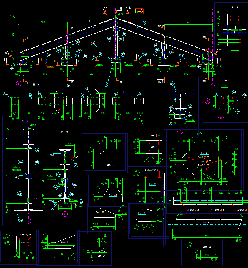

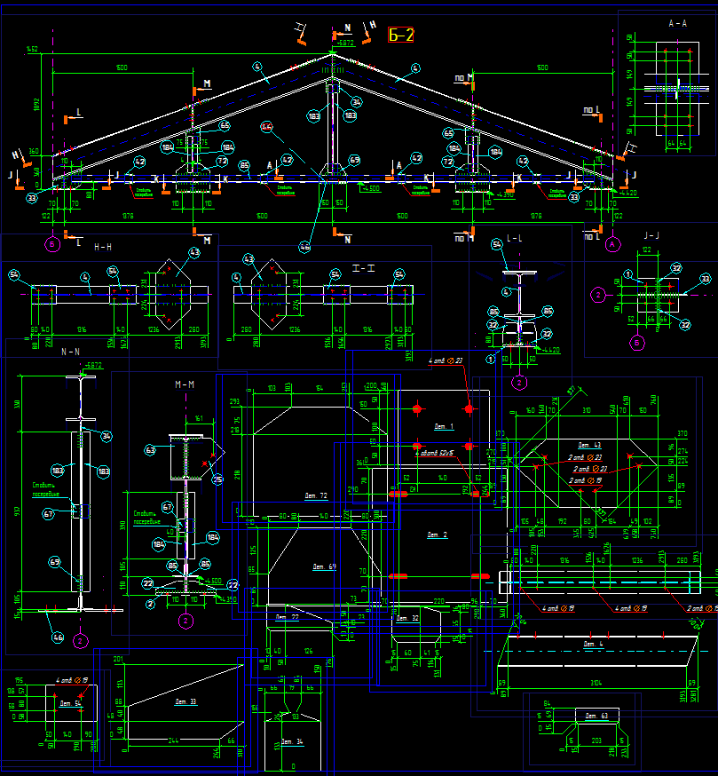

При добавлении на чертёж марки (сборки) чертежей деталей, виды деталей оказываются связанными с видами на чертежах отдельных деталей. Казалось бы это замечательно… Но, при обновлении чертежа детали (даже не значительном, изменилось количество к примеру), теряется вся компоновка на чертеже марки (выставляется «случайный» масштаб, теряются всем изменения относительно вида из чертежа отдельной детали).
Как бороться с такой проблемой? Есть ли способ разорвать связь между видами?

Возможно, ли при этом использовать разные масштабы в чертеже детали (более крупный) и на чертеже марки (не беря во внимание расстановку аннатотивных элементов). Тут и возникают основные трудности, особенно если деталь имеет более одного вида.
Можно смириться и выполнять чертежи деталей в одном масштабе в деталировке и на марках. Но тут всё равно возникает трудность. Насколько я понимаю выбор масштаба, в котором вставляется вид детали на лист, происходит в зависимости от масштабов в свойствах см. прик. избр. Самый ходовой масштаб 1:10 (его единственный можно и оставить), но зачастую для мелких деталей необходимо использовать 1:5 вот с ними и начинаются трудности, поскольку для них масштаб сбрасывается на 1/10.

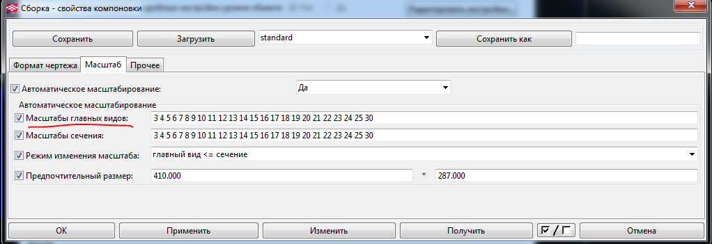

Re: Виды отдельных деталей на чертежах сборок Tekla Structur
а если в свойствах компоновки сборки установить масштаб 5 и 10, детальки добавляются в каком масштабе?sivolday писал(а):Возможно, ли при этом использовать разные масштабы в чертеже детали (более крупный) и на чертеже марки (не беря во внимание расстановку аннатотивных элементов). Тут и возникают основные трудности, особенно если деталь имеет более одного вида.

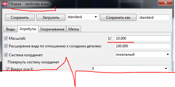

Если вид детали свободный, то масштаб устанавливается из списка в окне компоновки После фиксации зависимого вида на сборочном чертеже, обновление «родительского» вида на чертеже отдельной детали влечёт за собой обновление зависимого при этом устанавливается единственный масштаб, указанный в окне свойства вида.
