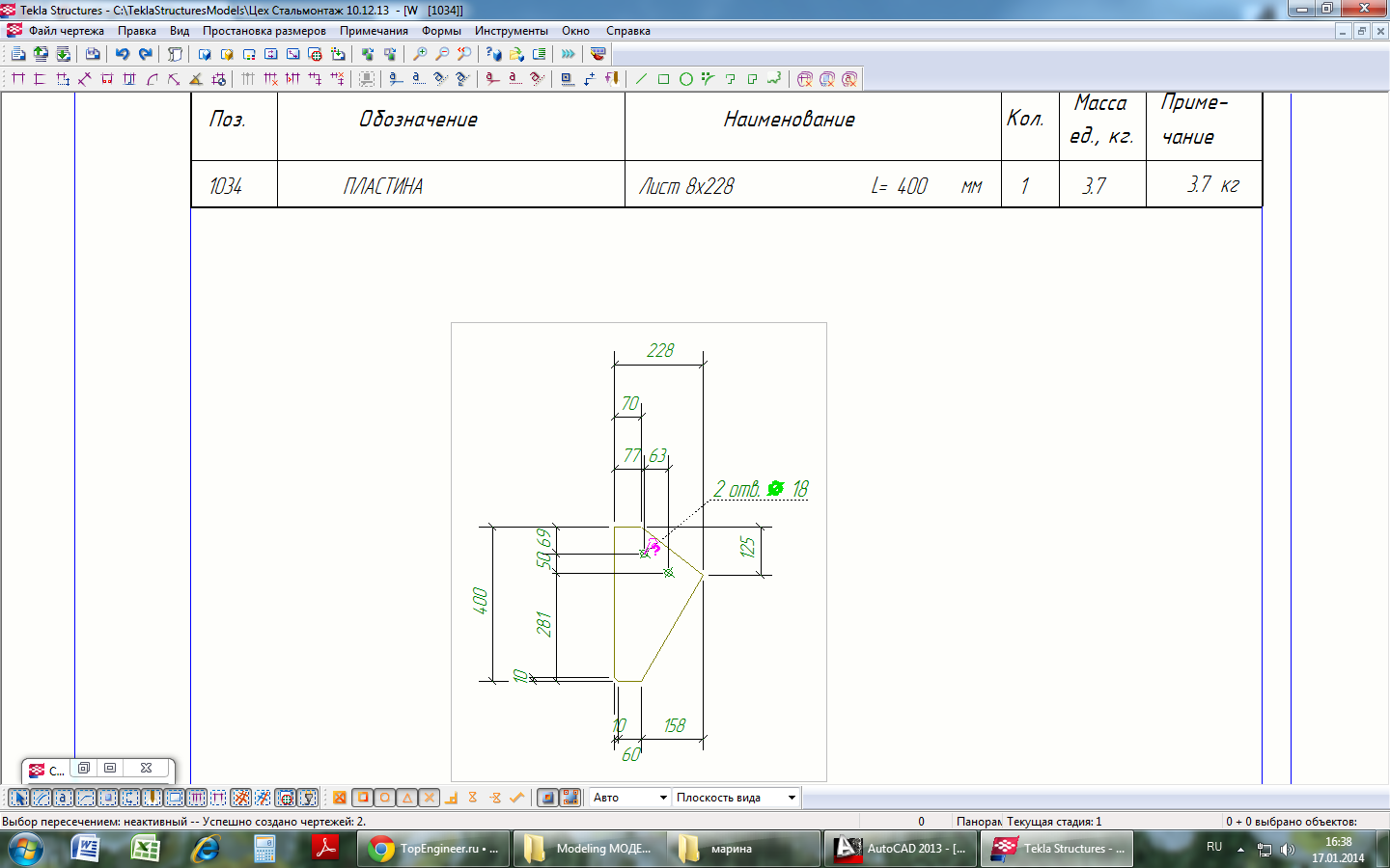

Подскажите, пожалуйста, почему на чертежах некоторых деталей возникает "знак вопроса"? Что он означает?

shift+A
Re: Чертеж детали Tekla Structures что за знак вопроса?
Скорее всего метка была вынесена или вручную но маркер по каким то причинам не принадлежит больше болту либо метка относится к болту за объектом.Анжела Ч. писал(а):Здравствуйте!
Об этом говорит выноска штрих пунктиром. В любом случае ничего подобного на итоговом чертеже не должно быть. У вас есть ошибка в моделировании. Тут надо смотреть модель.
Подскажите как включить эту функцию в среде KMD RUS версия Теклы 18.1, shift+А не работает? В среде Russia все работает.
Ничего там не выключено все работает.Андрей Мисюра писал(а):Подскажите как включить эту функцию в среде KMD RUS версия Теклы 18.1, shift+А не работает? В среде Russia все работает.
ПРосто тут причина в другом. Метка вынесена от не существующего объекта.
У нас в среде KMD RUS на shift+A вообще никак не реагирует. Когда работали в 17 текле (среда KMD RUS) все работало, когда перешли на 18.1 эта функция пропала. В среде Russia в текле 18.1 все работает.Таран Д. А. писал(а):Ничего там не выключено все работает.Андрей Мисюра писал(а):Подскажите как включить эту функцию в среде KMD RUS версия Теклы 18.1, shift+А не работает? В среде Russia все работает.
Здравствуйте. Вы использовали стандартные соединения (компоненты). В зависимости от предпочтительных настроек в стандартных компонентах определяются стандарты болтов и диаметры. У вас же болты в соединении не настроены (в среде Russia это так), т.е. программа не знает, какой объект делает отверстие. Отсюда знак вопроса и пунктирная линия (программа не находит объект). Вам необходимо зайти в свойства компонента и задать нужный стандарт, диаметр и состав болта (если болт не включен).Анжела Ч. писал(а):Здравствуйте!
