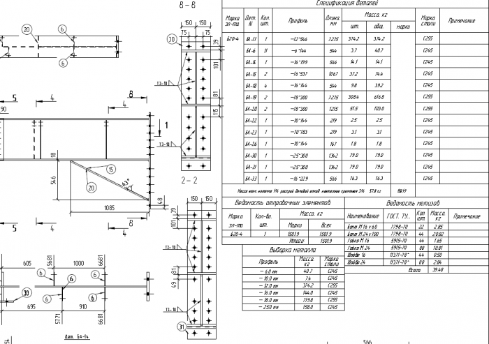

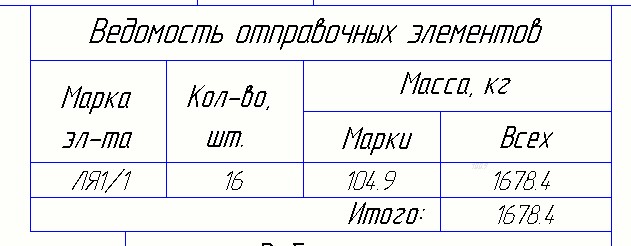

Здравствуйте! У меня в ведомости отправочных марок, расположенной на листе с монтажной схемой, вес марок не совпадает с весом который в спецификации деталей на листах со сборками. Что бы это могло быть может кто знает? Как это поправить?
Re: Список отправочных марок Tekla Structures
Это только в обновлении средыsaveall писал(а):Здравствуйте! У меня в ведомости отправочных марок, расположенной на листе с монтажной схемой, вес марок не совпадает с весом который в спецификации деталей на листах со сборками. Что бы это могло быть может кто знает? Как это поправить?
А сейчас то что делать? Пока не пользоваться? Или можно как то самому поправить?Таран Д. А. писал(а):Это только в обновлении средыsaveall писал(а):Здравствуйте! У меня в ведомости отправочных марок, расположенной на листе с монтажной схемой, вес марок не совпадает с весом который в спецификации деталей на листах со сборками. Что бы это могло быть может кто знает? Как это поправить?
Самому нет. Там слишком сложно.saveall писал(а):А сейчас то что делать? Пока не пользоваться? Или можно как то самому поправить?Таран Д. А. писал(а):Это только в обновлении средыsaveall писал(а):Здравствуйте! У меня в ведомости отправочных марок, расположенной на листе с монтажной схемой, вес марок не совпадает с весом который в спецификации деталей на листах со сборками. Что бы это могло быть может кто знает? Как это поправить?
Формула что на чертеже общего вида что на чертеже сборочном одинакова. Разница в расчете из разницы внутренней организации чертежа сборочного и общего вида. Одни и те же переменные немного выдаются в разном виде. Попробую решить в ближайшее время.
Вообще, ведомость отправочных марок на чертеже общего вида КМД не обязательна.

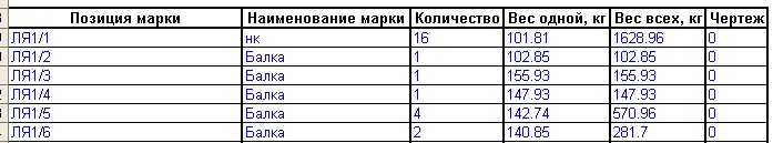

Помогите поправить таблицу "A_Список марок.xls.rpt" чтоб вес отправочной марки совпадал с чертежом.
