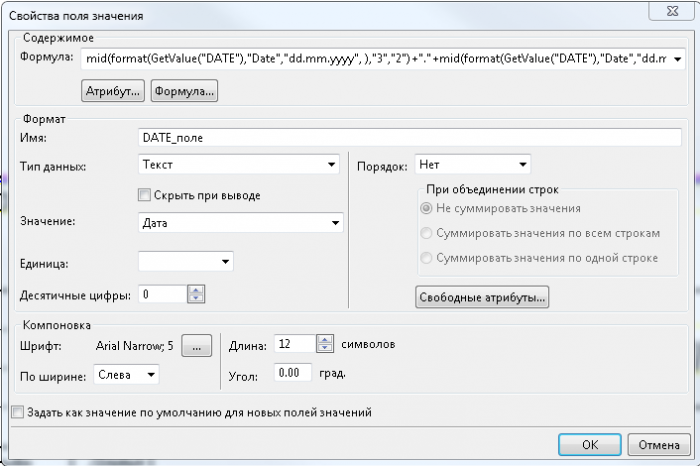

Я знаю, что можно вбить формулу для даты (например дата создания чертежа), но можно ли сделать так что б отображались только месяц и год (как то так-mm.yyyy)? Как уменьшить количество символов в дате, но так что б уменьшение символов происходили с начала, а не с конца?
knut
Сообщения: 62
Re: Дата в штампе чертежа Tekla Structures
Сообщение knut » 27 фев 2015, 11:04
Сложно все) я в этом мало чего понимаю. На досуге попробую разобраться. А нельзя просто формулку скинуть?
Сообщение CuPo>I<a » 27 фев 2015, 11:57
какую формулу-то? чего получить надо?
knut
Сообщения: 62
Сообщение knut » 27 фев 2015, 14:02
текла выдает разные форматы даты: dd.mm.yyyy; yyyy.mm.dd и т.д. Но в чертежах мы ставим в формате mm.yyyy (тестом прописываем), то бишь без числа. Пробовал убрать количество символов, получается 2015.02 (yyyy.mm.dd при таком формате даты), а хотелось бы что б было наоборот - 02.2015. Такое возможно?
Сообщение CuPo>I<a » 27 фев 2015, 14:50

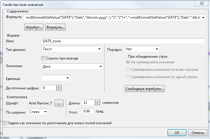

формула - mid(format(GetValue("DATE"),"Date","dd.mm.yyyy", ),"3","2")+"."+mid(format(GetValue("DATE"),"Date","dd.mm.yyyy", ),"6","4")
настройка для поля
knut
Сообщения: 62
Сообщение knut » 27 фев 2015, 15:36
Спасибо, сработало! У меня тип данных в настройках поля вместо текста число было)
