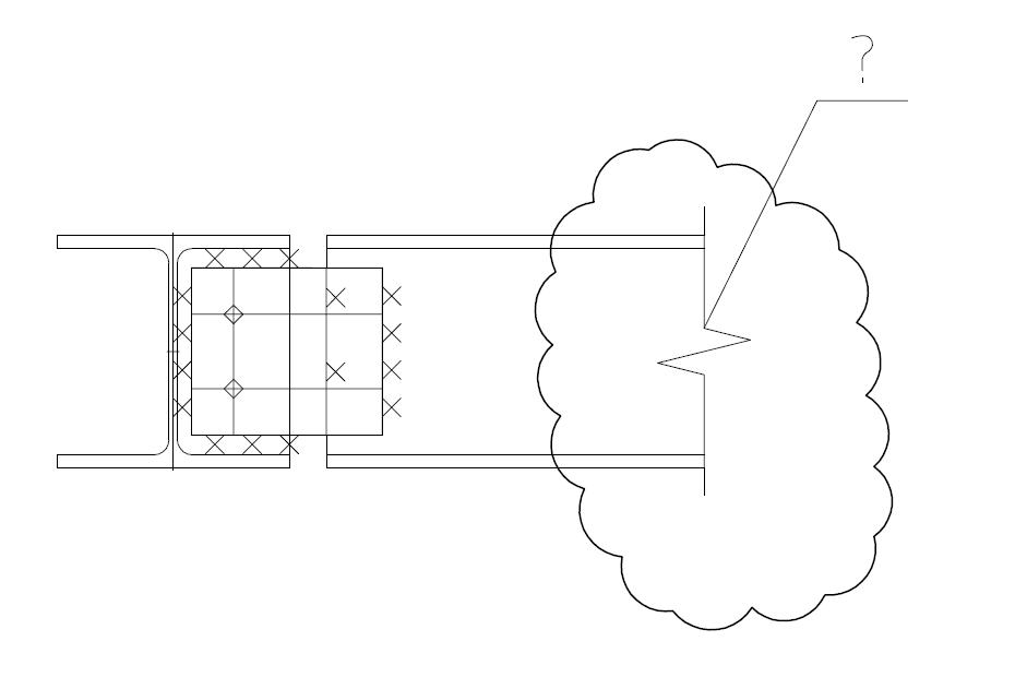

Добрый день,подскажите пожалуйста, есть ли в текле элемент подрезки или нужно рисовать в ручную.

Да, есть. В чертежах активируешь макрос Drawing Tools, появляется дополнительная панелька. На ней выбираешь крайний правый инструмент (ножницы), появляется форма и там указываешь тип подрезки и цвет. Далее выбираешь деталь для подрезки и на форме нажимаешь создать. Можно выбрать вид и нажать создать, тогда все детали получат подрезку (зиг-заг или пунктир).

Сообщение Tiunovich » 25 ноя 2013, 08:44
Спасибо,все получилось. Сразу же встречный вопрос где можно по подробнее ознакомиться с остальными макросами и их назначением

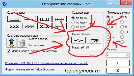

Скуачать weldapp она бесплатна http://topengineer.ru/programms/weldapp

Сообщение Tiunovich » 25 ноя 2013, 13:46
в версии 19.1 не работает
