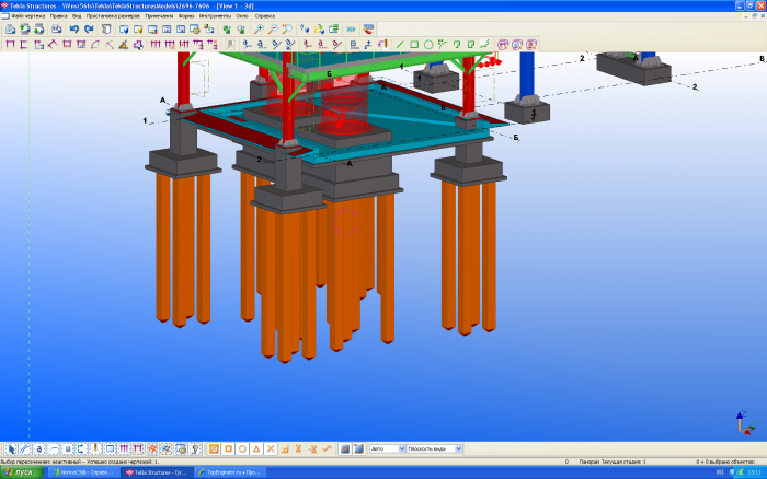

Схема расположения свай/ростверков в Tekla Structures
Сообщение Anton » 22 ноя 2013, 10:15
Народ объясните пошагово как получить схему расположения свай, ростверков
Заранее спасибо
RHSY
Сообщения: 175
Re: Схема расположения свай/ростверков
Сообщение RHSY » 22 ноя 2013, 10:22
1. Выполнить план на отметке низа ростверков
2. Правильно задать глубину вида, чтобы не отображались выше лежащие конструкции (колонны например)
3. Если нужны только сваи, то выполнить фильтр, при котором не будут отображаться ростверки. Соответственно наоборот с планом ростверков
Как то так
