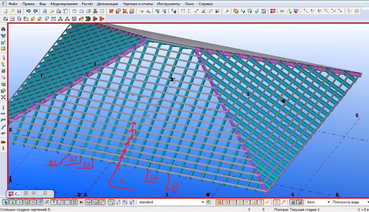

Здравствуйте!
Задача следующая.
Имеется покрытие здания, состоящее из балок покрытия и прогонов (больше ничего нет, даже листового проката), это целиком сборка. Балки покрытия и прогоны - детали сборки.
Как создать в спецификации балки как отдельные детали со своими номерами, а прогоны погонными метрами заказать и соотв. одной маркой детали?

Немного бы по подробнее. Желательно дай пример того что хочешь получить хотя бы скрин.

Вот, т.е. в спецификации надо строки Б1, Б2, Б3, Б4 и т.д. и одна строка П общий метраж.

Пропиши условие через префикс в спецификации. Т.е. добавь строчку спецификации еще отдельно для прогонов П, в ней в длине поставь суммировать и будет тебе счастье.

Zezza писал(а):Пропиши условие через префикс в спецификации. Т.е. добавь строчку спецификации еще отдельно для прогонов П, в ней в длине поставь суммировать и будет тебе счастье.
Я еще так глубоко не освоил Tekla.
Добавляю строку спецификации в позиции детали прописываю if (GetValue("PART_PREFIX")==П) then GetValue("PART_PREFIX") else " " endif ?
Так?

PPS писал(а): Я еще так глубоко не освоил Tekla.
Так?
Добавлять условие надо на всю строчку, для чего в левом окошке редактора (сортировка и порядок чертежей) ткнуть именно новую строчку (она с иконкой папки), и вот в ней уже пропиши, зайдя в дополнительно, что-то типа
Код: Выделить всё
if (GetValue("PART_PREFIX") == "П") then
  Output()
else
  StepOver()
endif
А для той строчки, что была наоборот
Код: Выделить всё
if (GetValue("PART_PREFIX") != "П") then
  Output()
else
  StepOver()
endif
На кавычки обращай внимание.
Еще, кроме суммы длин, вместо позиции детали в первом поле значения атрибут поменяй на П, ну или чего ты там хочешь, чтоб выводилось. Можешь вообще текстом написать, и у тебя для всех прогонов в спецификации будет данное обозначение.
