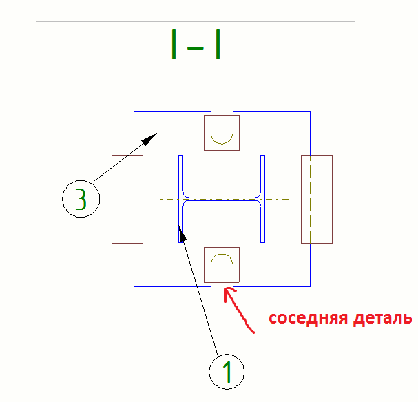

Здрасте. Подскажите пожалуйста как включить отображение отверстий под болты соседних деталей в сборочном чертеже?

Re: Фильтр соседних деталей в Tekla Structures...
у самой сборки в этом месте отверстий нет, а у шайбы есть. но шайба всего лишь соседняя деталь. мне кажется подвох кроется где-то здесь

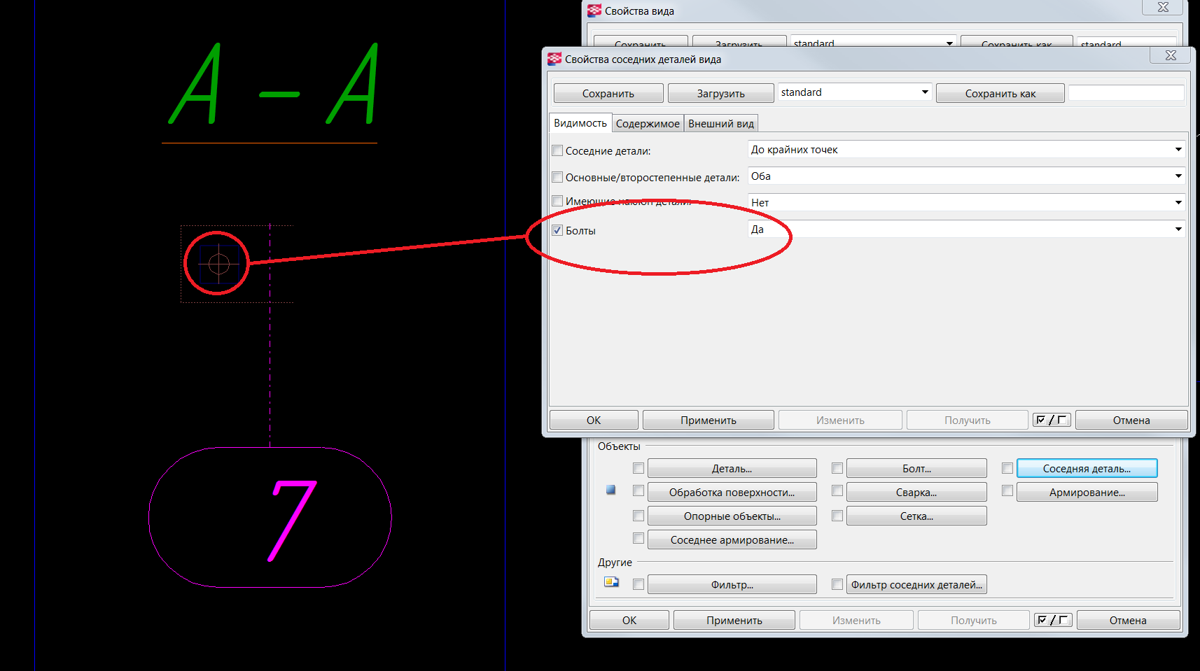

на вкладке болт отключи, что получается?CuPo>I<a писал(а):...Pomogalkina писал(а):можно ли отобразить отверстия у соседней детали, если у самой сборки их нет?
Сам отвечу: да, работает так. Но у меня в одной модели если отключить на вкладке болт, то не видно отверстий

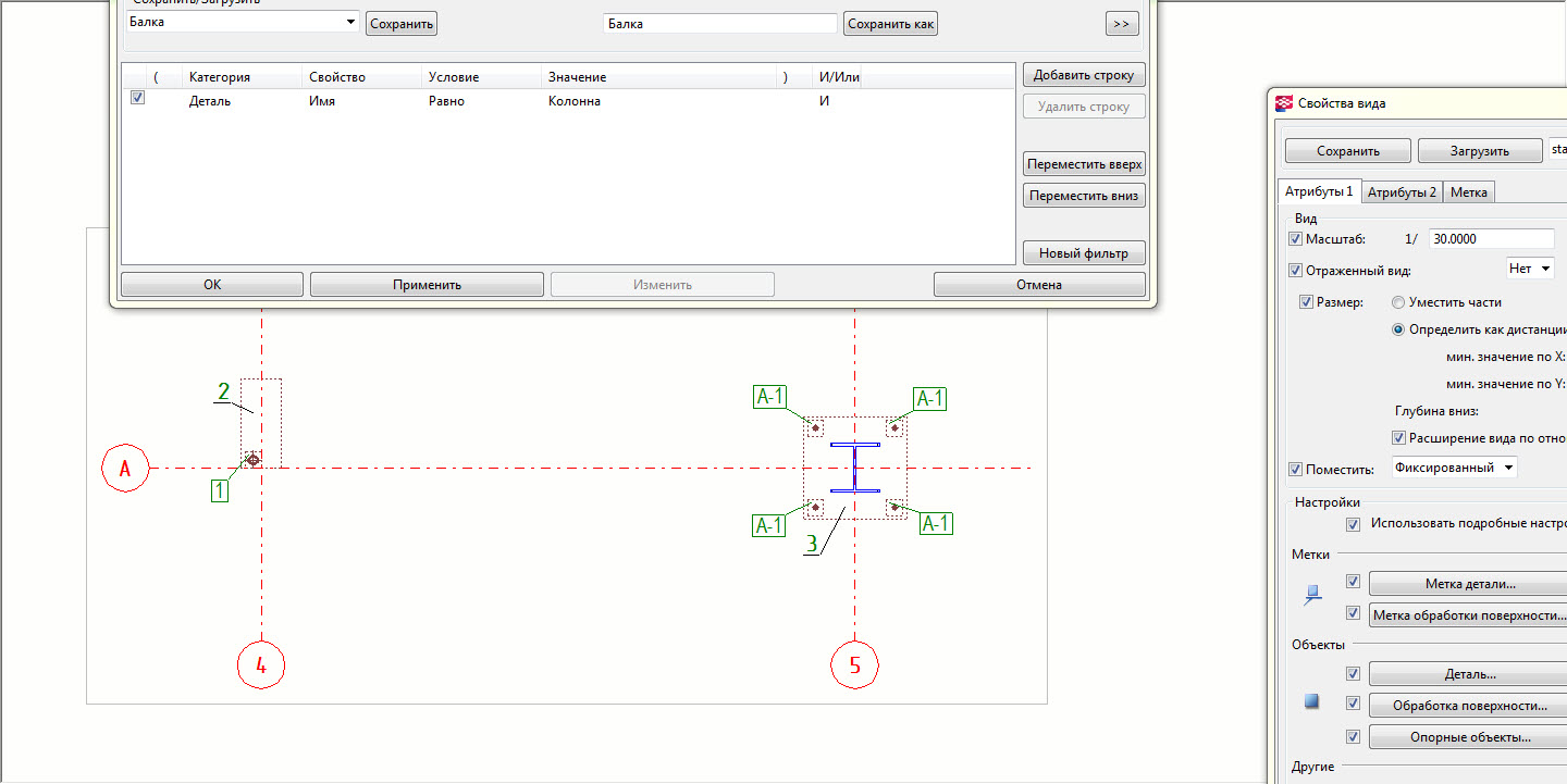

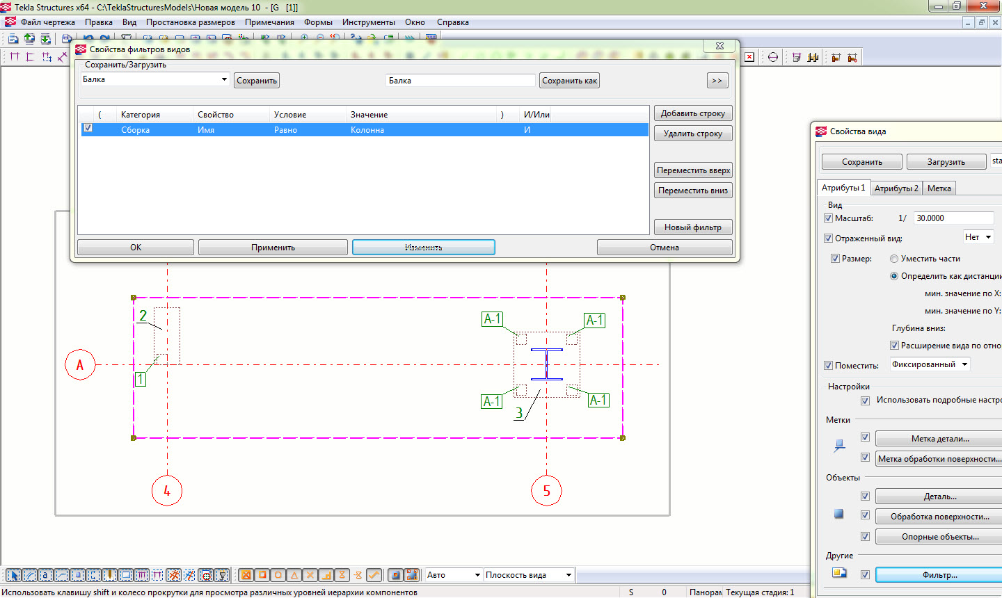

я понял почему так. когда в фильтре стоитvladimir_a писал(а):на вкладке болт отключи, что получается?CuPo>I<a писал(а):...Pomogalkina писал(а):можно ли отобразить отверстия у соседней детали, если у самой сборки их нет?
- Pomogalkina
- Сообщения: 26
- Регистрация: 20 июн 2012, 13:45
Теперь все понятно. в 17 версии нет такой строки "болты" в свойствах соседней детаи вида.
