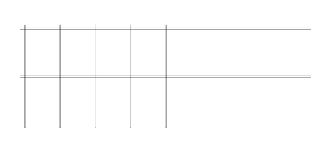

Подскажите пожалуйста как создать чертеж КЖИ закладного изделия созданного в пользовательском компоненте (компонент - деталь)! Закладная параметрическая, созданная из элементов с материалом металл - вставляю в отлитый элемент, добавляю эту делать в отлитый элемент как металлическую и получаю чертеж отлитого элемента, вместе с закладной! А как вот получить чертеж самой закладной, не прибегая к разбиению компонента?? И еще вопрос. Как можно создать закладную деталь из металлической пластины и арматуры, другими словами - как прикрепить арматуру к металлу, без танцев с бубном вокруг материала пластины?
Re: Создание чертежей марки КЖИ закладной созданной компонен
Просто создай чертеж отдельной детали ну или сборки. Если надо перенеси его на свой отлитый элемент.Airo писал(а):Подскажите пожалуйста как создать чертеж КЖИ закладного изделия созданного в пользовательском компоненте (компонент - деталь)! Закладная параметрическая, созданная из элементов с материалом металл - вставляю в отлитый элемент, добавляю эту делать в отлитый элемент как металлическую и получаю чертеж отлитого элемента, вместе с закладной! А как вот получить чертеж самой закладной, не прибегая к разбиению компонента?? И еще вопрос. Как можно создать закладную деталь из металлической пластины и арматуры, другими словами - как прикрепить арматуру к металлу, без танцев с бубном вокруг материала пластины?
Если рисуешь закладную руками не забудь прикрепить их к отлитому элементу.

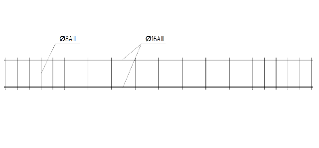

А если это не закладная, а каркас скажем? Как выполнить КЖИ на нестандартный каркас? Как выполнить сборку из отдельных арматурных стержней? Вопрос крайне актуален.
Re: Создание чертежей марки КЖИ закладной Tekla Structures
Открепи стержни от бетона и обведении в сборку.RHSY писал(а):А если это не закладная, а каркас скажем? Как выполнить КЖИ на нестандартный каркас? Как выполнить сборку из отдельных арматурных стержней? Вопрос крайне актуален.
Что то не получается объединить отдельные стержни в сборку. Может что то не так делаю? Последовательность такая:
1. Открепляю стрежни от бетонного элемента - выделяю стержни и правой кнопкой в контекстном меню "Открепить деталь"
2. Выделяю стержни (при включенном "Выбрать сборки"), но в контекстном меню отсутствует пункт "Переделать в сборку"
Поэтому как то не понятно с объединением в сборку
Арматура в сборку не лепиться. Иожно только объединить (разъединить) стержни.RHSY писал(а):Что то не получается объединить отдельные стержни в сборку. Может что то не так делаю? Последовательность такая:
Просто объединить стержни нельзя.dyr писал(а):Арматура в сборку не лепиться. Можно только объединить (разъединить) стержни.RHSY писал(а):Что то не получается объединить отдельные стержни в сборку. Может что то не так делаю? Последовательность такая:
А скинь примет того что надо получить. Может я тебя не так понял.
Нечто подобное - арматурные каркасы заводского изготовления. На 1 каркас должен быть 1 чертеж со своей спецификацией.
