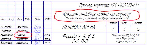

Не могу вместить длинное название объекта в основном штампе чертежа. В моем случае 170 символов, но бывает и больше. Открыл в редакторе шаблонов "Основные надписи ф3.tpl" и отредактировал, все поля кроме названия объекта. Формула (if length(GetValue("USERDEFINED.grafa_2")) > 80 then mid(GetValue("USERDEFINED.grafa_2"),0,45) else "" endif) не работает, т.к. поле "Объект строительства" в свойствах проекта не воспринимает более 80 символов, тут на форуме Дмитрий уже об этом писал. Кто как выкручивается из этого положения?

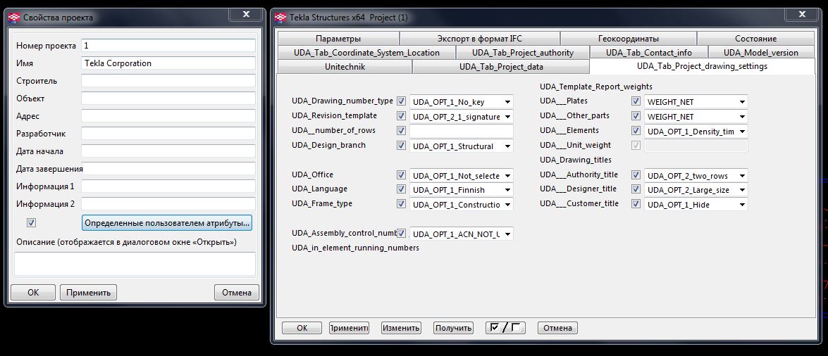

у меня 3 пользовательских атрибута, соответствующие 3-ем строчкам наименования объекта.. т.е. сама не делит на строчки, но зато проблем с заполнением нет =)

Вообще можно добавить любое кол во переменных и строк.
Нам за несколько лет работы на все КБ не понадобилось ни разу название длиннее.
Кому надо просто добавьте.
Как вариант штамп просто сделайте статичным и положите внутри проекта. В нем просто текстом напишите.

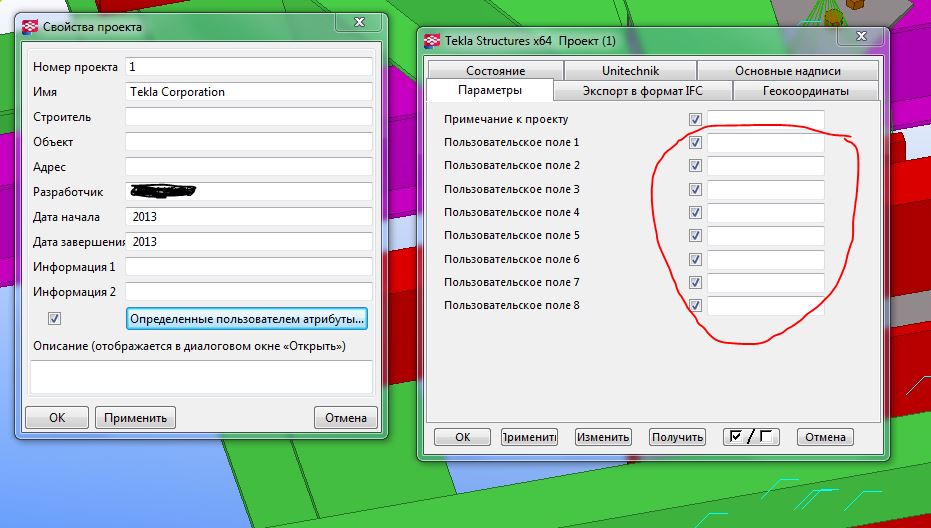

Эти поля можно использовать? И как узнать, какая у них grafa?
Сейчас сравниваю различия в полях /* Project attributes */ в файлах objects.inp у разных сред.

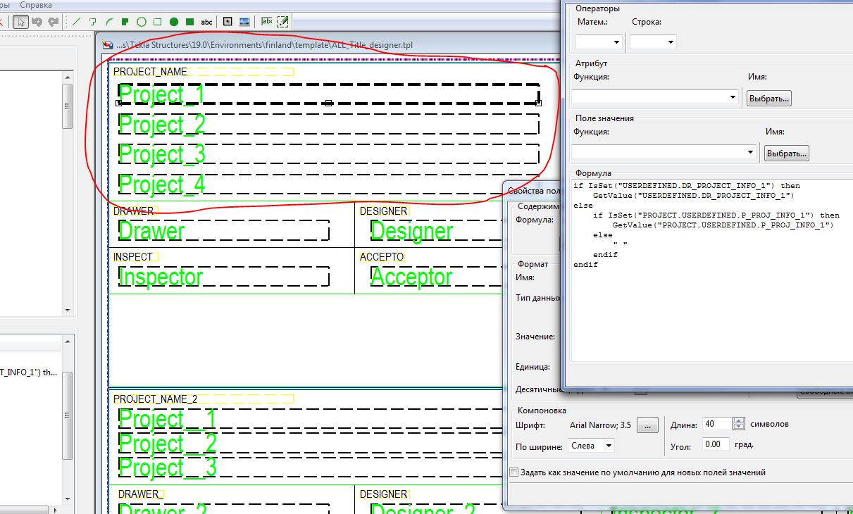

В других средах более умно и расширенно сделано
Вот такое многострочное поле хочу. Придется objects.inp редактировать

В среде кмдрус за заполнение данной ячейки отвечают 3 переменные. Отсюда возможно ввести 3*80=240 символов. Если хотите по "фэншую", то вам необходимо добавить переменные или использовать свободные, переписать условия в шаблоне, добавив в условие "переменная по умолчанию+ ваша переменная", не забыв добавить условие для переноса букв. После этого можете писать заголовок в двух полях. Или использовать два поля по отдельности: в одном название, в другом адрес. Тогда и перенос не нужен.

А я свою проблему решил, подсмотрев как выглядит в других средах objects.inp и подправив его под свои потребности. И в дальнейшем, по мере накопления опыта в Текле, буду еще править и править.
