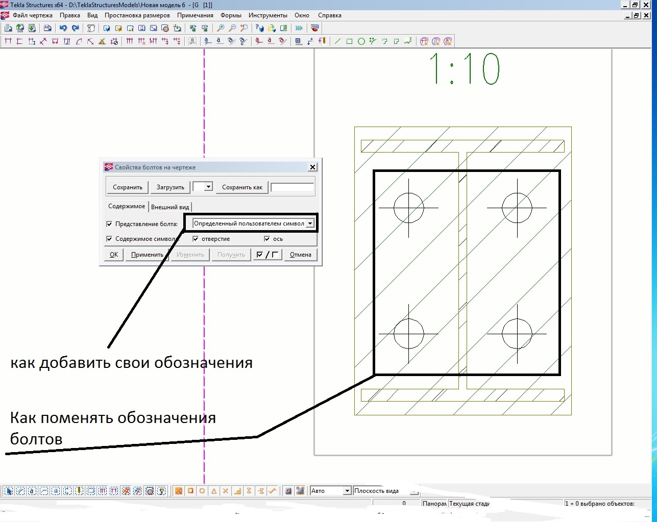

Добрый день,
Компания решила работать в среде Russia. подскажите пжст как добавить свои "представления болтов"?
Заранее спасибо за ответы.

Сообщение vladimir_a » 07 авг 2013, 09:48
Denis писал(а):Добрый день,
справка-> поиск "Создание определенных пользователем символов болтов".

Сообщение Таран Д. А. » 07 авг 2013, 12:59
В нашей среде давно уже есть все символы и настройки для болтов.
Вообще просто их надо прописать любые. Можно свои нарисовать.

Сообщение Denis » 08 авг 2013, 09:04
А как указать путь где находится файл bolt_symbol_table.txt?
скажем если указать, что файл находится не папке "среды", а в папке "модели"?

Сообщение Jenek » 16 авг 2013, 08:15
Подскажите где найти символы и настройки болтов в среде КМД РУС, или как настроить?

Сообщение Denis » 19 авг 2013, 13:10
в справке посмотри название файла, и затем в среде найди в папке symbols.

Сообщение Roman93 » 18 мар 2017, 19:55
Добрый день. Подскажите как заменить символы болтов с окружности на ромбики и треугольники? Полазил по справке, создал файл "bolt_symbol_table.txt"
но при изменении вида болта на "определённый пользователем атрибут" ничего не меняется. Я так понимаю что проблема в номере символа или то что нужный символ отсутствует в файле "ud_bolts.sym"? Если да то как определить какой номер нужен или самому добавить этот символ?
