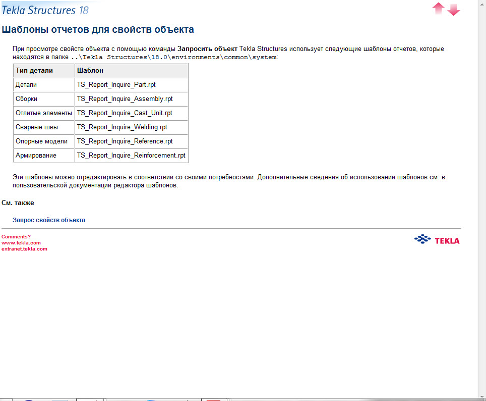

Подскажите где нужно изменить, чтобы в отчете "запросить деталь" увеличить округление после запятой?
- vladimir_a
- Сообщения: 699
Re: Масса детали в Tekla Structures
в справке поиск "запросить". потом находишь эти шаблоны и правишь ихhgf писал(а):Подскажите где нужно изменить, чтобы в отчете "запросить деталь" увеличить округление после запятой?

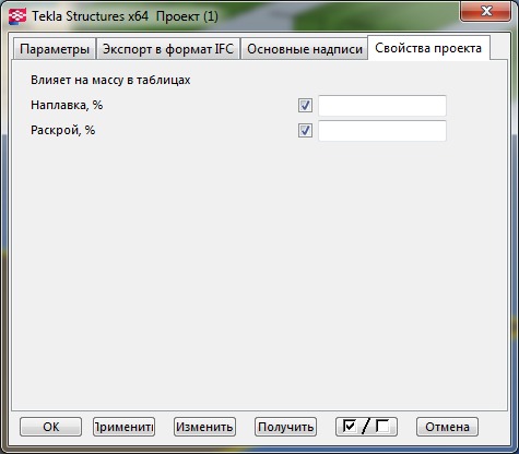

У тебя стандартная среда стоит. Там вообще косяков много. С массами там не так все просто. В стандартной среде вообще нет ни слова ни о наплавке ни о раскрое. Как предполагается на ней работать я не понимаю.ZOV писал(а):Всем привет! Работаю в 18 версии , обнаружил следующее . в отчетах вес профиля без вырезов, отверстий, болтов и т.д вес нетто и брутто разный (нетто меньше примерно на 5%) , странно но происходит это только с двутаврами (HEA,HEB,IPE работа за границу), с чем это связано.БЛАГОДАРЮ

А это тогда что???Таран Д. А. писал(а):У тебя стандартная среда стоит. Там вообще косяков много. С массами там не так все просто. В стандартной среде вообще нет ни слова ни о наплавке ни о раскрое. Как предполагается на ней работать я не понимаю.ZOV писал(а):Всем привет! Работаю в 18 версии , обнаружил следующее . в отчетах вес профиля без вырезов, отверстий, болтов и т.д вес нетто и брутто разный (нетто меньше примерно на 5%) , странно но происходит это только с двутаврами (HEA,HEB,IPE работа за границу), с чем это связано.БЛАГОДАРЮ
И как оно влияет на расчет масс в спецификациях и отчетах?Danila_ZLT писал(а):А это тогда что???Таран Д. А. писал(а):У тебя стандартная среда стоит. Там вообще косяков много. С массами там не так все просто. В стандартной среде вообще нет ни слова ни о наплавке ни о раскрое. Как предполагается на ней работать я не понимаю.ZOV писал(а):Всем привет! Работаю в 18 версии , обнаружил следующее . в отчетах вес профиля без вырезов, отверстий, болтов и т.д вес нетто и брутто разный (нетто меньше примерно на 5%) , странно но происходит это только с двутаврами (HEA,HEB,IPE работа за границу), с чем это связано.БЛАГОДАРЮ
Тут просто определяются переменные. самое интересное далее. Они должны учитываться всеми отчетами.

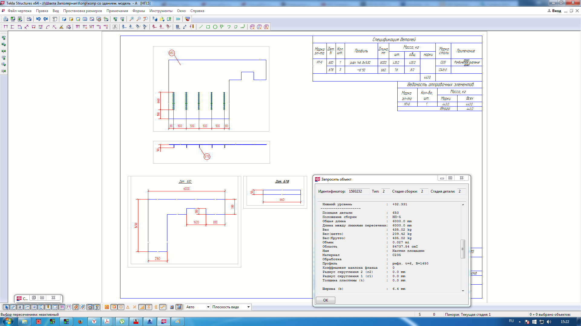

Нарисовал площадку и решил посмотреть сколько весит.
Вес нетто в 2 с лишним раза больше чем вес брутто. Как такое может быть? Нетто врёт.

Добрый день.
Хочу вернуться к теме.
В модели создан настил сложной формы из рифленого листа. Настил создан с помощью инструмента "Балка", вырезы создавались вырезанием многоугольником. В спецификациях на сборке масса детали считается БРУТТО, т.е. без вырезов, хотя в свойствах проекта указанно NETTO.
Подскажите как решить проблему, реальный вес детали в 2 раза меньше, чем в спецификации.
Проверю и исправлю в ближайшие дни.

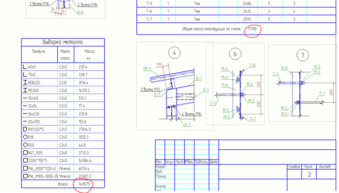

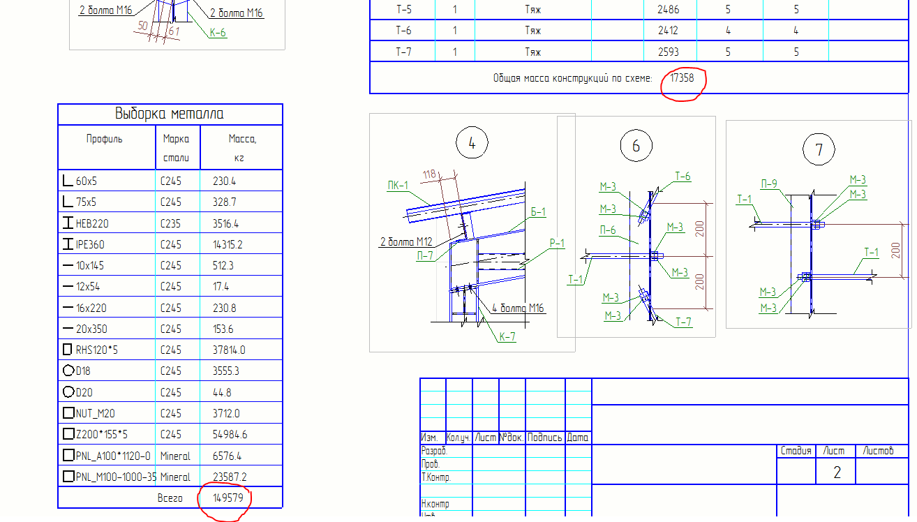

Подскажите. У меня версия 2017. В спецификациях, выборка металла и отправочных элементов, значения масс очень отличаются. Я заметил что европейские профили в русской версии ведут себя неадекватно... Как с этим бороться?
Выложите модель посмотреть. Без модели можно сказать только общие слова. Проверяйте шаблоны, формулы. Сделайте пользовательский запрос массы по каждому профилю и сравните с тем, что выдает спецификация на чертеже.
этот шаблон выборки только для чертежей сборок. для общего вида его нужно немного изменить
