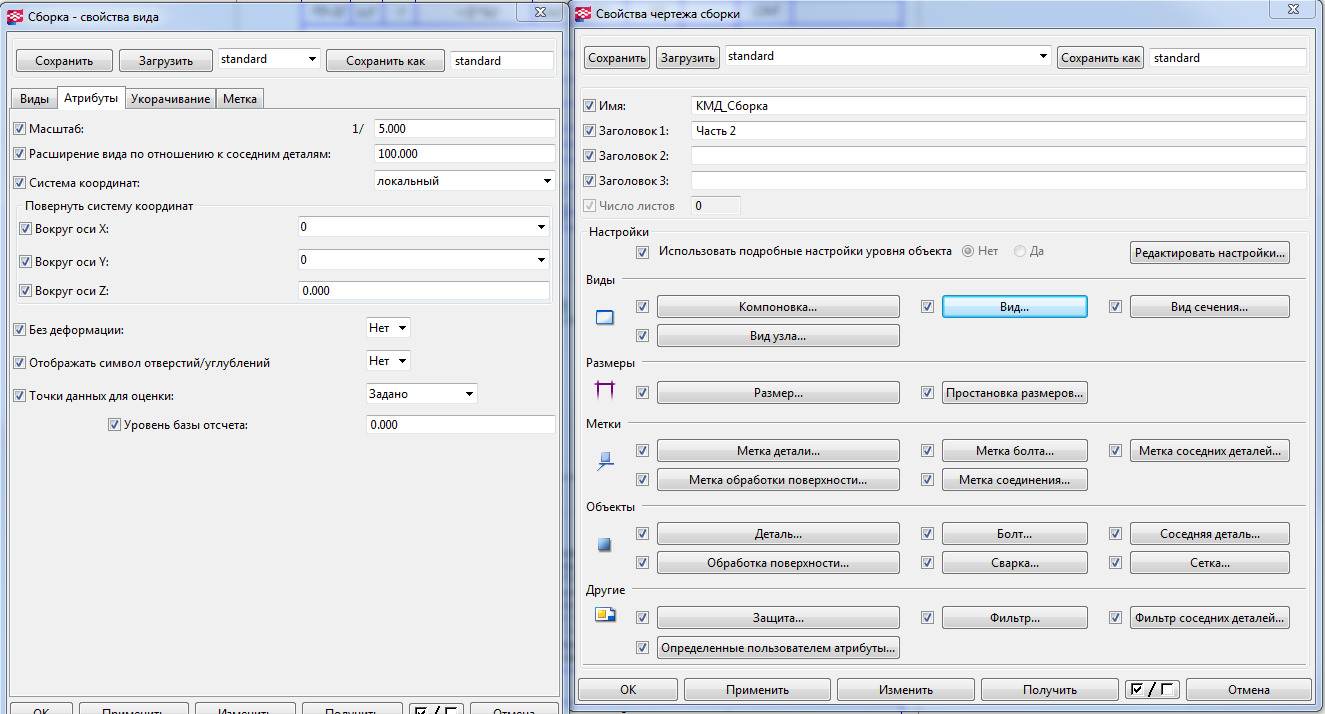

Подскажите, пожалуйста, можно ли в чертежах сборок сделать так, чтобы детали имеющие уклон ( наример раскосы фермы) выносились на чертеж в горизонтальном положении?
Re: Детали с уклоном в чертежах
Сообщение vladimir_a » 11 апр 2013, 13:18
можно. выстави в свойствах- локально

Сообщение Sergiy_ste » 11 апр 2013, 13:31
vla писал(а):можно. выстави в свойствах- локально
Если Вас не затруднит, можно конкретнее описать этот момент.
Сообщение vladimir_a » 11 апр 2013, 13:49
Нажимаешь F1-> поиск "Ориентация деталей на видах чертежа"

Re: Детали с уклоном в чертежах Tekla Structures
Сообщение Alex » 17 апр 2013, 15:02
Для сборочных чертежей ставим система координат "локально".
В этом случае все сборки будут горизонтально, кроме колонн все колонны будут вертикально.
Сообщение dimitriy_popov » 18 апр 2013, 07:19
Sergiy_ste писал(а):Подскажите, пожалуйста, можно ли в чертежах сборок сделать так, чтобы детали имеющие уклон ( наример раскосы фермы) выносились на чертеж в горизонтальном положении?
Если речь идет об отдельных деталях на чертеже сборки, то включи в Компоновка.. -> Включать отдельные детали и укажи требуемый шаблон для отдельных детелей, где должна быть выставлена локальная ориентация деталей.
